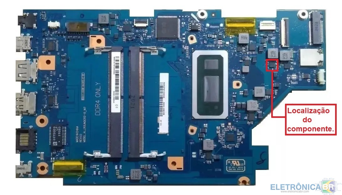

Fala pessoal,
estou precisando de ajuda para identificar 1 componente nesta placa, ela chegou com um componente errado no lugar, fazendo uma análise aqui, os pinos do componente que colocaram, de acordo com o seu datasheet, não é compatível com o componente que deveria estar neste local.
A placa chegou com um CI de marcação 5X = 8M, este CI, de acordo com pesquisa realizada, é um RT6575DGQW, ele gera 5V e 3.3V, certamente este componente não faz parte desta placa, algum "técnico" não fez o serviço direito.
Estou na dúvida se o CI correto seria o TPS51396P? pois acredito que esta linha seja a de 5V, visto que o CI ao lado é um TPS51393 que gera os 3.3V, e os componente ao redor, tem uma semelhança a este circuito em questão.
Se alguém tiver uma placa dessa e puder confirmar pra mim, ficarei muito agradecido pela ajuda.

Então galera, consegui descobrir o CI correto assistindo a um vídeo no Youtube.
O CI é o TPS51395 ele gera os 5V. Achei que era um TPS51396, mas esse gera tanto 3.3V quanto 5V ou até mesmo outras tensões, dependendo da configuração de alguns resistores no pino FB, como não vi um divisor de tensão no pino 14, então pude deduzir que este tbm não serviria para o meu caso.
Nesta placa, para gerar os 5V e 3.3V há dois CIs parecidos.
Agora encomendar um TPS61395 e ver se salvo esta placa.

Então, coloquei um CI substituto no local, mas a tensão que deveria ser de 5V, está sendo gerada apenas 1.2V.
Embora gere apenas 1.2V, ele não esquenta e não há outros componente esquentando tbm, o CI já foi testado em outra placa, ele foi retirado de uma placa da Lenovo NM-751A, e nesta placa, ele gera 5V.
O CI que estou utilizando, é o SY8288CRAC (BAC), pelas pesquisas que fiz e pelos esquemáticos encontrados em outras placas, ele é compatível com o TPS51295, vi alguns comentários em fóruns de eletrônica que tiveram sucesso nesta substituição. O TPS não possui datasheet disponível.
Já procurei por curto nesta linha dos 5V, mas aparentemente ela está normal, a resistência está bem alta.
Removi por desencargo o CI transferidor de 3.3V/5V, APL3523, mas a tensão na bobina dos 5V continua com 1.2V.
Estou ficando sem rumo, pois não estou conseguindo entender o motivo do CI gerar apenas 1.2V.

Então pessoal, IA não está resolvendo, esta placa não tem esquema elétrico nem boardview que ajuda bastante.
O CI utilizado como substituto é totalmente compatível, mas mesmo assim vou encomendar um com o mesmo código pra ver se muda o sintoma.
Aqui eu só achei estranho o pino 11 estar aterrado, mas no meu entender, este pino apenas libera a tensão LDO, ou posso estar errado, pois através do datasheet do SY8288C, informa: " EN2 - Habilita o controle do CI e do LDO interno. Coloque este pino em nível alto para ligar o CI e o LDO interno. Não deixe este pino flutuando."
Já o pino 12: "EN2 - Habilita o controle do regulador DC/DC. Coloque este pino em nível alto para ligar o regulador. Não deixe este pino flutuando."
Se o meu entendimento estiver errado, então o pino 11, além de habilitar a tensão LDO, ele também habilitaria o CI por completo, então eu precisaria de alguém com uma placa igual pra confirmar se este pino realmente está aterrado.
  • Autor
Fiz um teste aqui, removi o CI e injetei tensão na Bobina dos 5V. A placa liga, mantém-se ligada, não surge as tensões do Processador VCC_SA e VCC_GT, somente VCCIO (imagino que seja esta de 1.08V).
Com resistência de 3Ω nas fases do processador e 9Ω na bobina de VCC_GT, acho que dá pra arriscar a sequência do conserto.
Vou encomendar um TPS51395 e vou fazer um estudo do PWM que gera as tensões do processador, até lá vou manter o tópico aberto.
