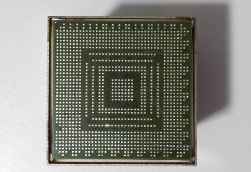

galera, é o seguinte, estou tendo problema para fazer reballing no RSX, é que o chip esta entrando em curto ao remover, a temperatura ao chegar aos 222 graus faz o chip entrar em curto e percebe-se que a solda da ram vaza pra fora.
uso uma honton r-490, já tentei usar  o perfil 775 que muitos  usam e também não da certo, o bocal estou usando o original  deixo a 1 cm de distancia do chip.

@JORGE LUIS TELLES, vc esta esperando o perfil terminar para tirar o chip ou ta dando pequenos toques para ver se ele esta solto quando chega a uns 210 ou 220 graus no termopar externo? Talvez seja temperatura demais em cima... Outra coisa, se esta usando o bocal original, ele não chega a cobrir todo o chip correto? Compre um bocal 45x45 que ficará 1mm mais ou menos de cada lado sobrando que vai ajudar a aquecer o RSX por igual por menos tempo...

Você não tem permissão para visualizar links. Faça login ou cadastre-se.  quando a temperatura beira os 220 graus já vou alavancando o chip, mas a impressão que da é que aqueles componentes que servem como calço de alinhamento no chip ´prende o mesmo, dai fico com medo de forçar o chip e arrancar pads da placa, pode ser então que o bocal não aquece direito os pontos nas extremidades do chip, vc deixa o bocal bem perto do chip ?
nunca desumidifiquei a placa, mas posso tentar isso também, outra coisa vc disse que a temperatura do canhão inferior tem que ser maior do que a do superior, a diferença seria de +/- quantos graus ?

Como nosso amigo comentou, se vc não desumidificar o efeito pipoca poderá ocorrer e vc vai ver estalos e soldas voando em torno do chip... rsrs Custei aprender isso... depois que desumidifico com caixa de papelão e lampada incandecente de um dia para o outro, esse problema não ocorreu mais...
Deixo de 5mms a 10mms... passo a fita de aluminio ao redor, e o fluxo... A temperatura de baixo, dexei uns 10 a 15 graus acima da de cima (ainda não achei um perfil perfeito, mas a do 775 sempre funcionou, só tenho medo de aquecer demais usando esse perfil)... Se ao cutucar o chip ele ainda estiver "duro", pode ser que a solda esteja muito seca... nas experiencias que fiz por aqui, placas q eu estressei demais tentando tirar o RSX sem sucesso, devido o aquecimento e desaquecimento excessivo, foi necessário mais tempo e temperatura para sair... se é uma placa mãe virgem, que não passou por processo de reflow ou aquecimento, sai de primeira... Isso é um ponto a ser considerado tbm... na hora da "cutucada" o chip deve estar solto ja da placa... se precisar fazer força, ainda não chegou ao ponto de derretimento da solda... Mas ainda acredito no teu caso, que a troca para um bocal maior e desumidificar ja fará a maior diferença...

aqui eu estou usando 260 em cima, 275 em bixo. pre theater em 200 na ultima rampa passa para 210.
removo ele inteiro com chapa e tudo ! coloco 2 camadas de kapton por cima.

Com a minha estação similar a uma R-390 eu costumo deixar o pré em 240º e termino a remoção do chip com o Superior em 200º.  Porém antes disso eu deixo a placa aquecer por completo a 120º por uns 50 minutos com um pouco de fluxo Kester951  antes de elevar a temperatura e então aplico o fluxo MOB39i. O bocal da minha estação é do exato tamanho do Chip , deixo ele a uns 2CM do chip.
Se errar nessa sequência e na aplicação do fluxo é quando costuma a ter dificuldades em remover o chip e acabar perdendo devido as esferas da RAM vazarem. Normalmente placa com oxidação ou quando esquece de cutucar o chip , pois as soldas as vezes enganam quando vc pensa que ainda estão secas mas já estão fundidas. : )

é colegas, mais um RSX pro saco, fiquei um tempão para montar um perfil usando o bocal 45X45 que o felipe mandou, e ao testar, adivinha.....  o chip nao soltava de jeito nenhum e deixei rodar o perfil um pouco mais, o danado saiu mas uma das rams explodiu  :o

estava pensando aqui, vcs podem tentar criar um perfil que deixa do chip na primeira rampa pre aquecendo a 100 por +- 1 min ou 1:30, 2min. para o rsx que dissipa muito calor, pode colocar ate uns 120ºc. apos isso deixa a temperatura cair um pouco por volta dos 80 a 70º,  a partir disso iniciar o perfil que vc usa para remover rsx.
fazendo isso acho que pelo menos bolha nao deve dar.

Realmente o negócio é ir atrasando as subidas das rampas para que na terceira o pre já esteja completo , temperatura suficiente para completar a retirada no final junto com top.
Acho que o ideal em torno dos 160/170gr em cima da placa.
As pessoas indicam a temperara do pre ,  mas o ideal é indicar junto  a que temperatura  chega em cima da placa. o top alto vai arrebentar mesmo  qualquer chip.

galera consegui montar um perfil que deu certo para mim, a ultima rampa ficou  o bocal inferior a 320 graus e o superior a 190 graus, o rsx saiu de boa sem estalos ou ram detonada. 8)
