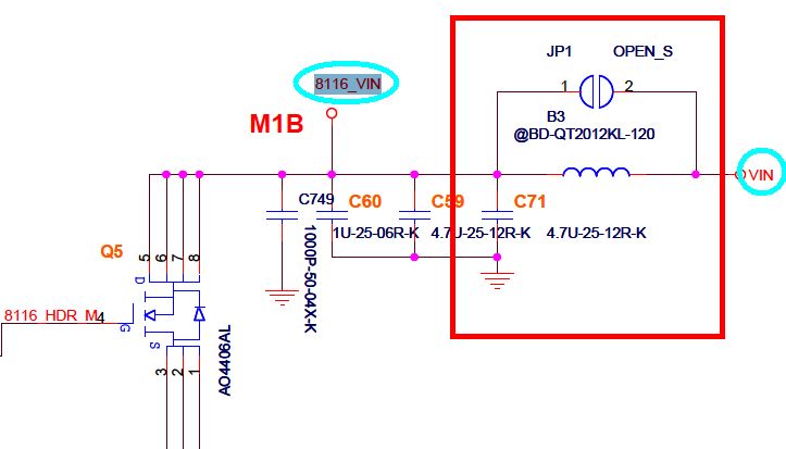

Você deve estar com curto na linha DC_IN_B ou VIN. Do lado oposto aos BGAs, tem um resistor de potência R179, retire-o e veja se a fonte para de entrar em proteção. Este é o 1º passo para detectar aonde está o curto.
Outra ideia é retirar a solda que une o VIN ao 8116_VIN (vide esquema) da placa. Fica bem ao lado de uma rosca, próximo ao CI de charger. Retire toda a solda para abrir o jumper. Em algum dos lados, você irá encontrar baixa impedância. Se for para o lado do 8116_VIN, meça o Q5, costuma queimar muito este componente.
[]'s
Ola, não conseguir achar o R179..
Você não tem permissão para visualizar links. Faça login ou cadastre-se., verifique a imagem em anexo e remova o jumper e veja para que lado o curto está. Na outra imagem está o jumper (B3) no esquema.
