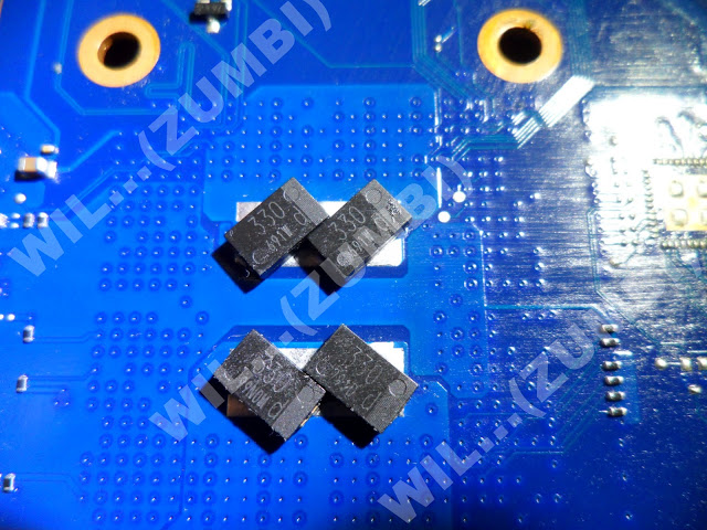

Boa tarde amigos, estou com a placa  fora do notebook, já testei memoria, processador, regravei os dois ci's de bios, fiz ME. Existe tensão na bios 3,33v, no I/O existe a mesma tensão, tensão na memoria de 1,53v. Em algumas partes da placa encontrei tensão de 5v, estou desconfiado com as bobinas do vcore que não existe tensão nenhuma são elas: PL6 e PL7. A PL11 0,70v.

essa placa tem aquele capacitor embaixo do processador chamado nek tokin?
sim esse modelo tem o famoso nek tokin, pode ser ele mesmo o problema.

Bom, é o seguinte o certo é trocar, mas eu ja fiz varios testes assim para confirmar se ele esta com defeito ou nao:
Esquente ele com estacao, talvez pode ate derreter um pouquinho nao tem problema, tem muitos que apos essa esquentada ele liga, se ligar é o dito cujo com defeito.
Mas tem vezes que esquentando nao da certo aí tem que trocar mesmo para ver se resolve.
Ah todo mundo costuma substituir ele por 4 desses:
eu ja tive caso que 4 não adiantou, tive que coloca 6 capacitor de 330
Vou tentar colocar mais 1 capacitor  em cada lado, amanhã continuarei e posto resultado.
  • Autor
Coloquei mais 1 capacitor de cada lado e assim ficou 6 no total, mas mesmo assim continua sem dá vídeo, o progresso que obtive na placa foi a tensão na PL6 e PL6 0,80v que não existiam antes de remover nec tokin  e colocar os capacitores, outra situação que percebi é que o processador está aquecendo e o U29 também que antes não aqueciam.

Amigos, fiz esse procedimento, e ele voltou a subir o video, mas tem um problema tento formatar ele e quando ele vai na parte de formatar o hd o note desliga. vou tentar colocar mais dois capacitores, pois coloquei somente 4, vou ver se da certo.

Amigos consegui resolver esse problema meu, é o seguinte, antes de trocar os capacitores do processador, eu tinha tentado regravar a bios dele, então entrei aqui no forum e peguei a bios para o note, fiz bkp da original e regravei ela, ai o video subia normal, mas quando fazia a formatação ele da erro, então resolvi verificar se a bios estava correta, e pude constatar que a original e a que eu peguei aqui no forum, elas estavam diferentes, então voltei a regravar a bios com a original, e tudo voltou a funcionar certinho. Vou colocar a bios original no gerenciador para os colegas que tiverem que gravar a bios.
