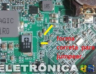

Amigos boa noite, trabalho com manutenção de notebook a 2 anos mas apenas agora comecei a trabalhar com recuperação de placa e sei apenas o básico, estou com esse notebook ele não liga, não acende nada, tenho a tensão apenas no dc jack e nos capacitores proximos dele, o resto da placa não chega nada, nao tem as tensões primarias  como a bobina de 3 e a de 5, nao encontro o data sheet se alguém puder me da uma mão.

se for, olhe se tem algum componente esquentando nessa regiao.
ola amigo, siga o sinal do dc-in ou entrada do jack pra saber ate q componente chega a tensao, como o amigo acima mencionou, tb verifique se tem algum componente esquentando.
Conforme o igor falou verefica os componentes, se eles estiver aquecendo acima do normal
tem um esquema aqui no forum para fazer os jumpers.

Ola amigo notei que o que esse 320 j20 está esquentando muito e fica fazendo um barulho proximo ao processador retirei ele e parou o barulho mais ainda nao tenho a tensão primaria sera que pode ser o c18 e c19,
@Anderson Lopes, Amigo corrija o post no forum como ja foi alertado para facilitar a ajuda. Componente em curto, substitui e posta resultado.
  • Autor
Ola troquei mesmo assim ficou esquentando entao fiz os esquemas dos jumpers so c18 e c19 mas fica com um ruido em um componente perto do processor mas nao consigo identificar e ainda nao tenho tensão primária.
