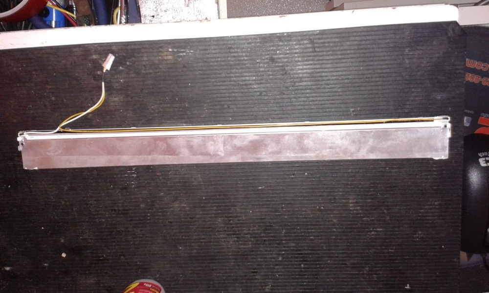

teste de lampada lcd
amigos gostaria de saber como ligar um inverter de notebook para fazer um testador seria possivel?
eu ja fiz o negoco é descobrir a pinagem,  Vcc, gnd, backlight(on/off), e PWM.
VCC deve trabalhar de 8v a 20v depende do inverter eu uso 12V porque é mais facio de axar um fonte 12v
BL e PWM é 3,3v. eu uso um regulagor L78L33 é baratinho
esquema de inverter é meio complicado... no meu caso eu tinha 2 inverters iguais e um notebook funcionado ai testei tinha 6 fios  liguei e sai medindo as tençoes 2pinos eram Vcc 18v mas esses inverters trabalham de 7~21v, 8~20v etc depende do modelo ai bota 12v . 2 pinos eram GND , outro era BL(on/off) e outro PWM q controla a luminosidade mas se vc colocar 3.3v DC ele acende com 100%
seria um teste a quente com ele ligado
uma forma grosseira de identificar teste a frio com ele desligado e com um multimetro, vê a continuidade de um ponto de terra qualquer do inverter onde pega os parafusos e veja quais os pinos q dão continuidade ai são os GND.
o VCC vo procura um fusivel no inverter geralmente tem 1 ai vai ver quais os pinos são VCC, e resto seria BL e PWM ai coloca os 3,3v
depende do inverter tem um aki mesmo de um del q deve ter um 15 pinos ai nem tentei

amigo Edijanilson tenho um inverter na sucata igual a esse :P vou fazer os testes e posto os resultados
  • Autor
Edijanilson funcionou 100% muito obrigado pela dica

Boa tarde galera segue uma ajudinha ai...
1º Retire de uma sucata um inverter de um notebook.
2º Ideal você ter esquema elétrico do inverter se não tiver tem que ser por tentativa eu perdi um inverte pois não tinha o esquema elétrico.
3º Tenha uma fonte ATX  de CPU, encontre na fonte ATX os fios de 12v é fio da cor amarela.
4º ligue o fio preto no terra da placa do inverte no circulo onde se parafusa.
5º ligue o fio amarelo positivo unindo o ponto de [glow=red,2,300]+B, ON/OFF  e Controle de Brilho. OBS. geralmente são os três primeiros do lado direito do conector como está na foto abaixo.[/glow]
6º só ligar a lâmpada agora.  :) OBS. a lâmpada não tem polarização.
7º ou compre um testador de lâmpada no mercado livre encontra segue o link:
bom trabalho!!!

bom amigos, eu procurei e nao achei aqui no forum, caso tenha me desculpe, é uma dica simples, porem é boa, se voce tiver uma tela estragada,quebrada e a lampada da mesma estiver boa, voce pode retirala e usar para fazer alguns testes em bancada, ex: nots que chegam com imagens fraca que possuam inverter, inves de vc tirar toda tela para testa com outra, somente pluga esta lampada no inverter e ve se ela ascender o defeito pode estar na tela (lampadas da tela )  ja adianta um pouco do trabalho, e tempo é dinheiro, abraços

Fiquei apenas com uma dúvida, normalmente quando um monitor está com alguma lâmpada defeituosa, ele liga e logo em seguida desliga TODAS as lâmpadas, ficando sem backlight. A questão é: Quando eu conectar uma lâmpada defeituosa nesse "testador" (feito a partir do inverter de notebook), ela também irá desligar?
Pergunto pelo seguinte, já fiz meu testador e funcionou perfeitamente, estou usando 12v no VCC, Ajuste de Brilho e BL. Porém eu conectei nele uma lâmpada que eu havia "considerado defeituosa", ela foi retirada de um monitor (ele desligava as lâmpadas quando essa estava conectada, e com a nova ficou bom), porém no testador ela permanece ligada!
