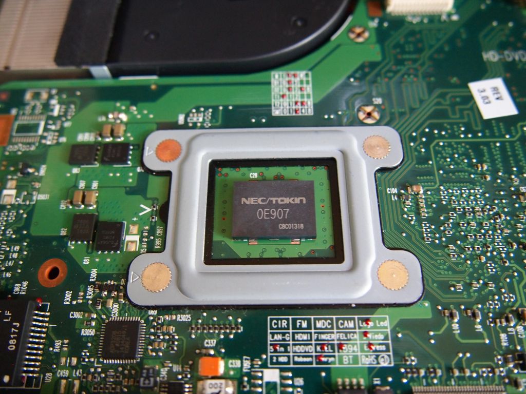

olá amigo antes de fazer algum ME ou reball  faça alguns teste:
verifica se tem  os NEC/TOKIN embaixo do processador
verifica com outro ci de BIOS ( antes tem que verificar tensão da bios nos pinos 1 7 8)
verifica se tem tensão de power e vai a zero
verifica se as tensões primarias de 3,3 e 5v ficam estaveis ou oscilando
verifica se tem algum aquecimento
utilize uma fonte assimétrica para ligar o net
Colegas essa placa não usa o capacitor NEC/TOKIN. Esse caso ai, grande chance de ser solada fria no processador, pois ele é bga.
