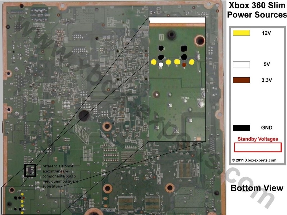

Diagrama eletrico com standby do Xbox 360 Slim placa Corona.
Alguns diagramas elétricos (pontos de tensão) da placa Corona incluindo Standby lado superior e inferior.
Pra auxiliar quem tá começando na área.

Bom dia, estou com uma placa dessa e os SMDs de tensão até marcam as tensões mas estão rachados e com mal contato, tem que ficar mechendo pra achar as tensões, saberia me dizer qual tipo de capacitor tenho que comprar pra substituir o de 3.3 volts e o de 5? Grato!
seria bom outros esquemas desse principalmente o de ps3 que muitas pessoas ainda não sabem do stand by do ps3. as tensões que dão. os erros. mas valeu.

Alguém pode me ajudar pois essa foto que postei marquei na mesma o componente que queimou e quero trocar mais como queimou em cima da referencia não sei onde encontrar nem como pesquisar!
BCP51 - (PNP Silicon AF Transistors) PNP Silicio SMD, em algumas placas de xbox slim+, ele fica perto do conector do cooler...

@eValter boa tarde amigo. Estou com uma placa desse aqui na bancada e não tenho todas essas tenções de stand-by. Gostaria de saber se tem como você informa informa os responsáveis por cada tenção? 😁
