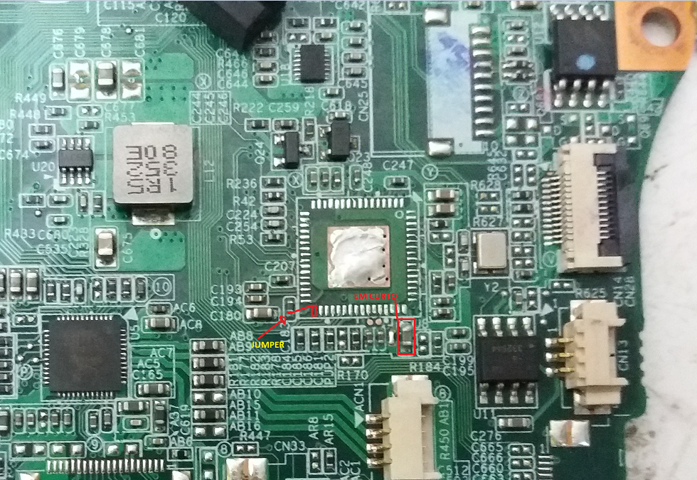

    Bios retirada de notebook Asus x451c funcionando.

  6. Dae galera trouxe o resultado da analise, depois de muito tempo quebrando a mente haha acabei encontrando os problemas que estavam afetando o funcionamento da placa, na primeira imagem mostra as marcações dos defeitos consegui encontrar um capacitor em curto o C181, fiz a troca dos mesmo, acabei também encontrando em uma placa um chip da rede exatamente igual, retirei testei para ver se avia curto nele , felizmente tudo ok, ressoldei ele na placa e na outra marcação tive que fazer um Jumper pois acabou estourando uma trilha quando o chip de rede estourou devido ao curto, liguei o Jumper do Capacitor C183 ao pino 33 do u8 que passa 3.3 v como mostra na imagem, dae liguei a placa e a segunda imagem já mostra o resultado do trabalho subiu imagem, fiz os testes para ver se ia travar e se a rede iria funcionar corretamente, felizmente deu tudo certo, quero agradecer a todos, só cheguei a essas conclusões pela opinião de todos que ajudaram aqui fico grato, sou novo na eletrônica embora tenha sido um problema simples, mas para mim muito difícil ainda, vou estudar mais e ajudar também aqui quem precisar, e ja estou deixando meu joinha para todos, valeu meus amigos.
