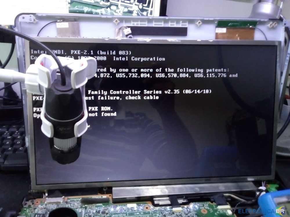

Notebook SEMP TOSHIPA- STI 1558, PCA50SMB P09110 VER: 1.3
Galera chegou na minha assistência um notebook STI 1558, modelo da placa mãe, PCA50SMB P09110 VER: 1.3. com seguinte problema liga da vídeo porem fica escuro. não chegava 19v para alimentar o cabo flat da tela, resolvi fazendo um jump como mostra a imagem abaixo. se ajudou de um joinha.
