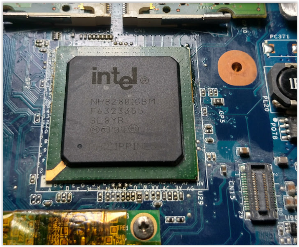

  2. Vou partir direto pro reballing amigo. Valeu pela dica. Vamos ver o que vai dar.
  3. Obrigado pela dica amigo mas prefiro fazer logo o reballing que é mais eficaz segundo tenho lido por aqui.
  4. Tenho um estação de ar Yihua 850. Pretendo comprar o suporte, stencil e demais itens agora.
  5. Não tenho o suporte, pretendo comprar junto com o stencil. Tenho apenas a estação de ar. Pretendo comprar separado o stencil. É a primeira vez que vou fazer um reballing. Obrigado pela dica do modelo do chip PN.
  6. Ele liga a luz mas não dá o boot. Após desmontar ele notei que quando aqueço a placa mãe ele acende principalmente quando foco o calor no chipset com a inscrição da Intel. É problema de solda BGA neste chipset? Estou anexando foto da placa mãe. Minha outra dúvida é quanto ao tamanho do stencil que devo comprar e o tamanho das esferas. Como saber o modelo certo, tendo em vista que este será minha primeira solda BGA que irei realizar? Grato!
  7. Fiz a substituição do PU8 e a placa não voltou a ligar. O componente novo continua esquentando. Fiz a substituição do Super I/O e também não resolveu. Enfim tive que comprar uma placa-mãe nova (segundo o vendedor do Mercado Livre são placas retiradas de lotes de computadores novos) para fazer o notebook do cliente voltar a funcionar.
  8. Obrigado amigo, fiz a compra do CI. Estou aguardando o Mercado Livre entregar e depois substituir pra ver se a placa ressuscita.

  11. Estou com uma DA0R33MB6F0 REV.:F que não liga. O CI PU8 está superaquecendo a ponto de queimar o dedo. Anexei uma foto com o CI circulado em vermelho. Ao que tudo indica o CI é um UP1585QQAG. Só que não encontrei ele no Mercado Livre para vender.
  12. Amigo, você conseguiu ressuscitar a placa? Estou com o mesmo problema nesta mesma placa. Quando ligo na fonte o PU8 esquenta MUITO.
