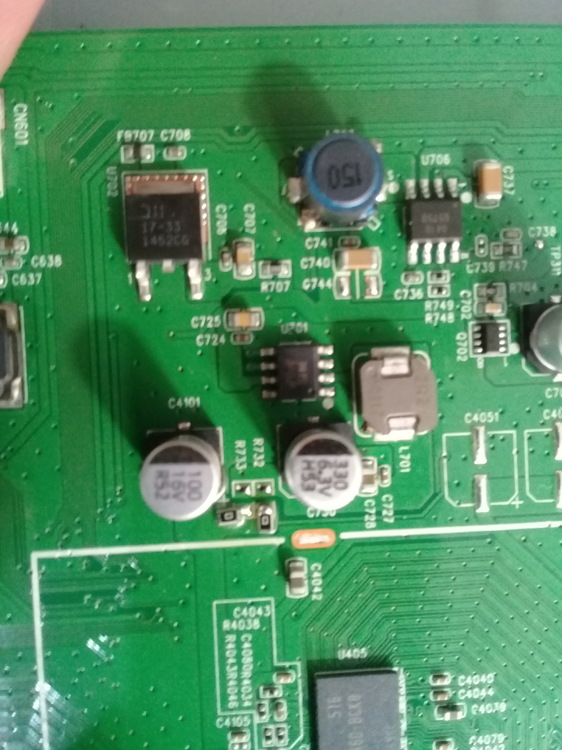

  5. Olá pessoal, meu nicho não é focado em tv, porém peguei essa placa de um cliente pra tentar resolver o problema dele. UM1 está em curto, fiz a remoção dele e não resta dúvidas que ele já era. Achei no Alliexpress para reposição, porém minhas dúvidas é o seguinte; Alguém já fez a troca de algo parecido? Preciso fazer alguma gravação de software nele?
  6. Finalmente pessoal, consegui resolver o problema, vou explicar. Eu recebi essa tv sem parafusos, a cliente disse que o marido deu uma olhadinha pra ver se não era fusível. Nos primeiros testes que fiz, eu tive quase certeza que havia algum ou alguns leds aberto, desmontei e testei barra por barra mas para minha surpresa estavam todos ok. Continuei os testes, fiz um pente fino procurando fugas no circuito de proteção, removi componentes para limpar aquela cola epóxi pois é comum provocarem fugas, mas nada de solução aparentemente. Resolvi desmontar novamente o display seguindo toda a linha dos leds pra ver se eu deixei passar algo, e realmente deixei. O chicote que alimenta as barras de led, um dos fios VLED_1 foi trocado por alguém para a posição NA e por isso realmente eu tinha uma seção inteira aberta e obviamente a fonte desarmava. Agora não sei dizer se esse gato foi plantado intencionalmente ou não, e nem se fiz algum tipo de reparo no escuro antes de descobrir o gato. Obrigado Chagas Moura e Zazulak pela ajuda.

  9. Os leds eu testei individualmente com multímetro analógico e todos estavam ok. Ela desarma a fonte ao receber o sinal DIM da placa principal, meu problema está no led driver mesmo e tá osso de achar pois não tenho experiência nesse tipo de fonte.
  10. Eu abri R732 e R733 que alimenta U401, as tensões permaneceram sem desligar (12V, PSON 5V, 41V led driver) porém obviamente não tenho backlight pois esse comando vem do U401. Infelizmente a fonte led driver parece não existir no esquema e agora fiquei na dúvida se meu problema está na main ou na fonte.

  13. Analisando a fonte dessa tv sem o esquema, percebi que ela gera 12V para main, a qual retorna 5V no PSON, em seguida surge 41V na fonte que alimenta os leds (são 12 leds de 3v em série [7 pares de barras paralelo]) nisso o PSON desliga, a fonte de 12V cai para 8V. Essas tensões surgem apenas quando conecto o cabo na tomada e logo desarma, consegui verificar com o osciloscópio. Creio que seja algo relacionado a fonte dos leds, pois o sinal de Enable não chega a aparecer, pois algo dá errado. Não é o típico diodo D9104 e não há problema com os leds segundo os testes que fiz. Não tenho muita experiência com tv, alguém poderia me dar uma dica? Obrigado.
