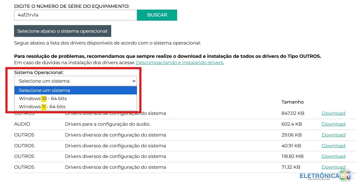

@Tecnicos DR Correto, meu jovem. Foram feitos testes exaustivos com dezenas de drivers, inclusive alguns herdados. No site do revendedor, que se apresenta como ‘fabricante’, há alguns drivers, e desses, alguns funcionaram, mesmo sem mencionar suporte a ARM, apenas a sistemas Windows 10 e 11. O único que não funciona é o de áudio - Outro teste que fizemos foi desativar a imposição de assinatura de drivers do Windows, mas sem sucesso até agora. - Minha esperança mesmo era encontrar algum colega com uma máquina dessas na bancada, para coletar os drivers que vêm da instalação nativa. SN > 4af21rv1a Gravando 2025-09-12 132551.mp4- 26 respostas

Bom dia, meu camarada, obrigado pela resposta. Sim, exatamente essa imagem foi usada (GalaxyBook GO), porém nesse modelo Presario 5xxx o áudio não funciona. Pensei em levantar essa questão na comunidade, pois várias pessoas relatam o mesmo erro, principalmente quando não conseguem restaurar o sistema original nativo e precisam fazer uma instalação limpa. O driver até instala, mas não emite som, nem mesmo pelos fones de ouvido. Por isso, estamos à procura desses drivers originais, o que só é possível se alguém estiver com o sistema nativo funcionando. Lembrando que testei dezenas de outros drivers, mas sem sucesso. Cheguei a pensar que o problema estivesse no controlador (WCD9380/WCD9385), mas está tudo ok com o hardware. Outras tentativas feitas: acessei o site da Positivo com o serial, encontrei os drivers, mas também não funcionaram, mesmo instalados manualmente. Tentei outras imagens ISO de sistemas limpos, sem sucesso. Também tentei gerar uma imagem ISO com os drivers mínimos para depois instalar os drivers corretos, mas também não obtive sucesso. Seguimos na busca. -

- Bom dia, colegas da comunidade técnica. Se alguém tiver um desses na bancada com o sistema operacional em funcionamento, por gentileza, colete via DISM os drivers dessa arquitetura ARM64. O driver de áudio, em específico, parece ser um problema global. Máquinas que não são restauradas a partir do sistema original instalado costumam apresentar dificuldades relacionadas aos drivers. -No caso deste equipamento, havia um defeito que impedia o acesso ao sistema original corrompido, e o BitLocker não permitia a recuperação. Com a instalação limpa a partir de uma imagem ARM64, houve dificuldades para localizar os drivers, restando apenas o de áudio sem solução, mesmo após dezenas de testes. - Portanto, se você ainda não formatou um desses e pretende fazê-lo, recomendo que, caso tenha acesso ao sistema operacional original, faça um backup dos drivers antes. - Quanto à minha opinião pessoal sobre esse tipo de equipamento, agora vendido por uma marca já conhecida entre outras, por esse tipo de problema, prefiro guardar para mim, pois não seria nada agradável de expressar. -
