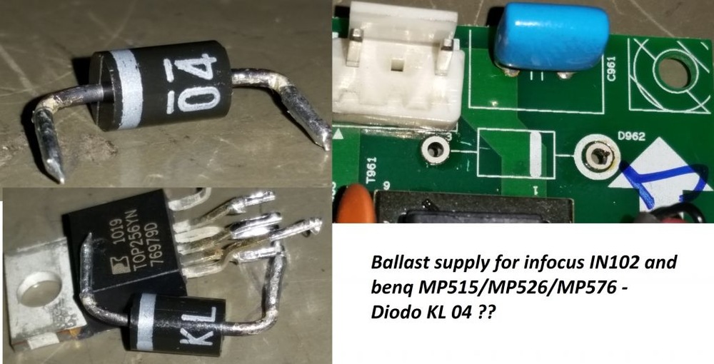

  3. Olá Srs, estou com um Benq MP515 estava ligando e apagando logo em seguida , troquei o TOP256yn e agora não liga mais . Pois bem fui averiguar achei um diodo D962 de código KL 04 que aparentemente está aberto , os diodos D961, D964, D965 estão ok . Alguém teria ideia que diodo é esse ? KL 04 Será que esse KL 13 é o mesmo KL 04 ? Você teria fotos ? Como conseguiu resolver ? Valeu Obrigado
  4. Olá Srs, estou com um Benq MP515 estava ligando e apagando logo em seguida , troquei o top 256yn e agora não liga mais . Pois bem fui averiguar achei um diodo D962 de código KL 04 que aparentemente está aberto , os diodos D961, D964, D965 estão ok . Alguém teria ideia que diodo é esse ? KL 04 Obrigado .
