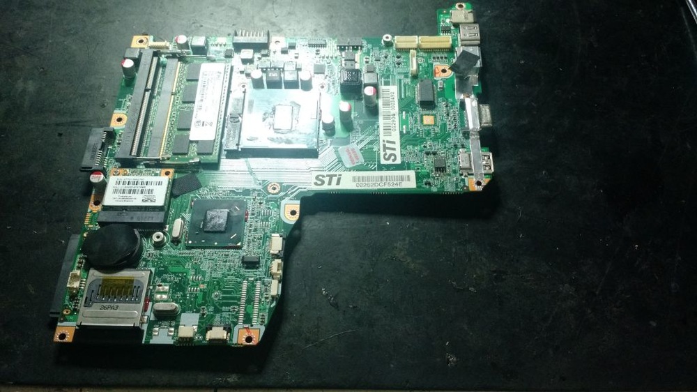

  3. seguem as fotos da placa, preciso de creditos para acessar a area casos resolvidos de notebook, lá tem varios casos de PAD rompido mas não tenho Joinhas pára comprar
  4. Boa Tarde pessoal, estou com essa placa mãe com o PAD 3 solto, rompeu ao retirar ela para regravar a bios, no datashet da bios EN25Q64 ele fala que esse pino 3 é o WP#(DQ2) ALGUEM alguem sabe dizer aonde posso jumpear esse pino? obs.. ja raspei um pouco pra ver e não da pra fazer isso, acho que ele vai pra baixo do I/O
  5. se vc poder posta uma foto do local que os componentes ficam pra ajudar.
  6. eu comprei esse adaptador é 25 reais http://pt.aliexpress.com/item/1-8V-adapter-for-Iphone-or-motherboard-1-8V-SPI-Flash-SOP8-DIP8-W25-MX25-use/32570021262.html
