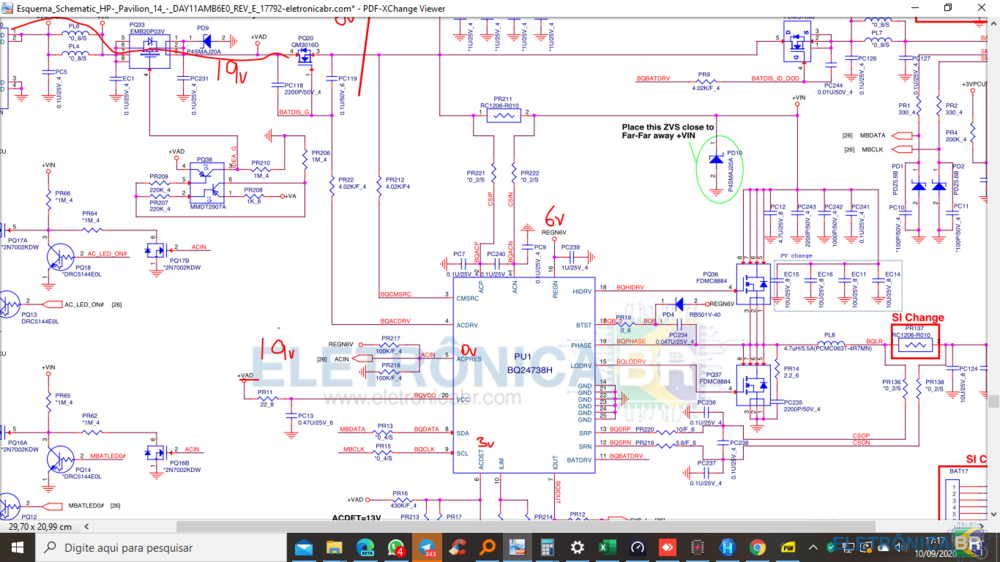

- HP Pavilion 17-f114dx DAY11AMB6E0 REV E Nao liga
Boa tarde amigos, estou com esse HP que não liga. Como de costume observei a luz do Jack e estava apagada, gravei a BIOS mas não resolveu fui fazer a analise e me deparei com a seguinte situação: 19v no Dreno do PQ20 e não passa. Analisando o PU1 obtive as seguintes tensões: Poderia ser PU1 o Defeito ? no caso ele não estaria acionando o Gate do PQ 20 e impossibilitando a alimentação do restante do circuito.
