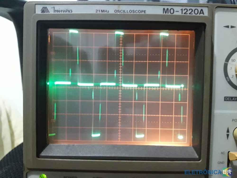

  3. Imagens do osciloscópio, mesmo configuração para leitura de ambos fornecimentos, tanto rede ou inversor.
  4. Bem pensado.... vou emprestar um osciloscópio e verificar novamente isso. Meu medo é estragar os equipamentos dependentes dele, que no meu caso é modem ont da internet fibra, roteador e switcher tplink e um intelbras com 6 cameras. Retorno com imagens. Agradeço a ajuda. Marcelo. PS: Existe alguma restrição se eu ligar mais baterias em paralelo a bateria dele? No caso, tenho 2 baterias de 17 Ah aqui sobrando ejá fiz um "pack".
