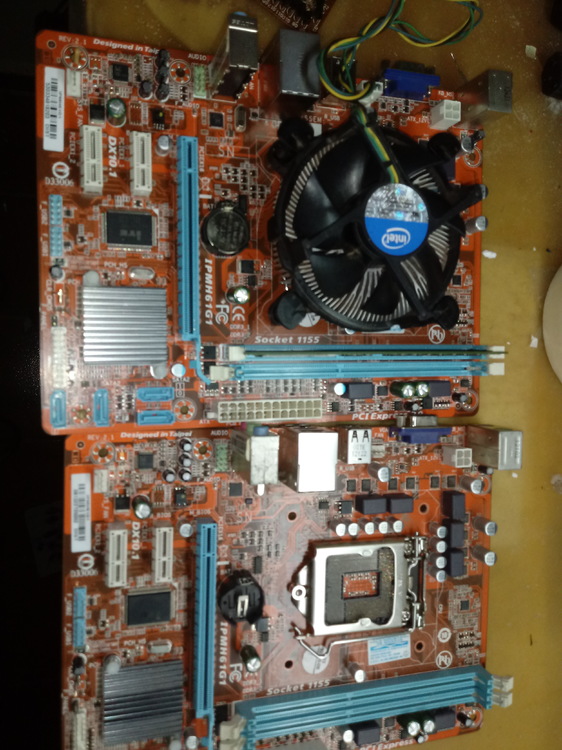

  5. boa noite galera .Estou com este not lenovo ThinkPad T420 4236-A78 63Y1989 LNVH-41-AB5700-F00G!em minha bancada com o seguinte defeito . quando aperta o botão de ligar em da uma piscadinha de 1 segundo na tela e logo desliga mata a placa . Acaba todas as tensões da placa . Mas neste segundo que ele pica a tela da pra ver 5 v 3,3v muito rapido . não encontrei nada em curto . fiz o segunte teste : troquei processador memoria . retirei bios salvei regravei em outro chip . Da o mesmo defeito . lembrando que usei o mesmo arquivo de bios pois não encontrei pra baixar outro . vlw

  8. depois de muita pesquisa descobri que que esta placa é montada na numa serie chamada plataforma branca . e usa mesma bios da gigabyte GA-H61M-S1 Que este problema da minha ocorre depois de de atualizar bios . depois disto mesmo gravando a versao certa do mesmo bios de fabrica dela , não da mais certo O porque eu não sei . mas fiz o seguinte , baixei bios da gigabyte ga-H61M-S1 coloquei na placa resolveu .

  10. sim ja peguei bios da placa boa coloquei na que reinicia peguei bios dela coloquei na outra a outra desliga normal . não é bios não é Super i/O . disto tenho certeza . pois ja troquei .
  11. Amigo muito estranho elas estão iguais não consegui achar nada diferente . sim todos os procedimentos de uma fiz na outra e nada .
  12. Tambem pensei que podeira ser ele . mesmo ele contendo as mesma tensões que o outro . como pode ver tenho 2 placas iguais . Acabei de fazer isto . não resolveu . uma funciona normal . deliga tudo certo a outra continua reiniciando .
