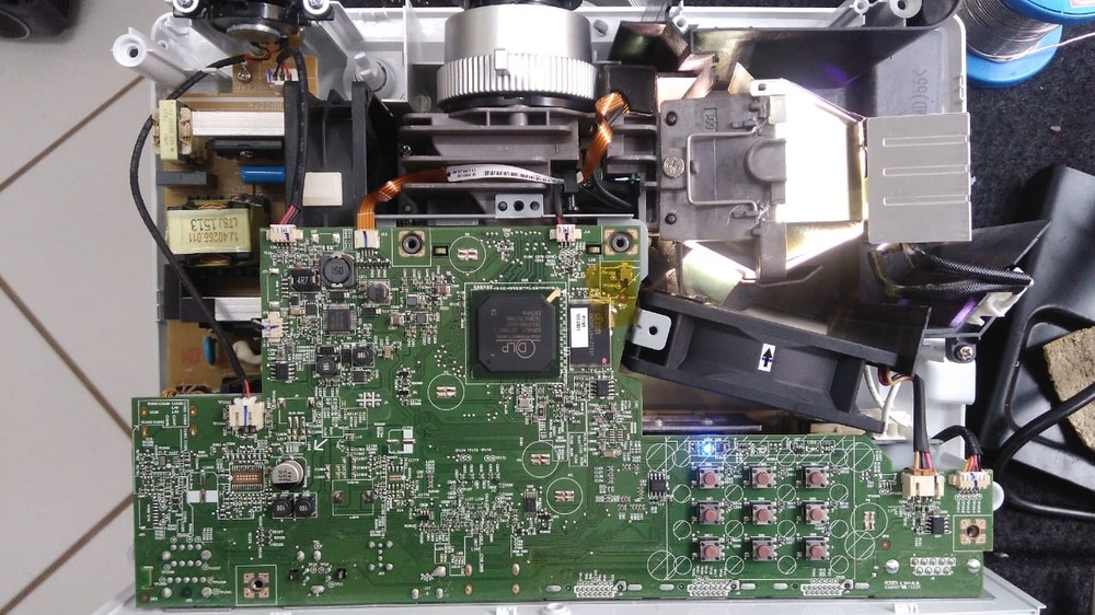

  1. @walteruga segue a foto do equipamento funcionando, depois desmonto o restante e bato uma foto da placa da fonte
  2. vou ver se consigo o esquema dele para ver onde e como funciona o sensor de temperatura, pois este projetor não tem este modelo de sensor.
  3. Amigos, estou com esse projetor da acer aqui na assistência e o mesmo simplesmente desliga após um tempo de funcionamento. Fato estranho é que sem a capa de cima o problema não orcorre, fica ligado o dia todo na bancada e funciona normal. Foi feito limpeza, troca dos coolers e o problema persiste. Parece aquecimento, alguém teria alguma informação sobre e poderia me ajudar?
