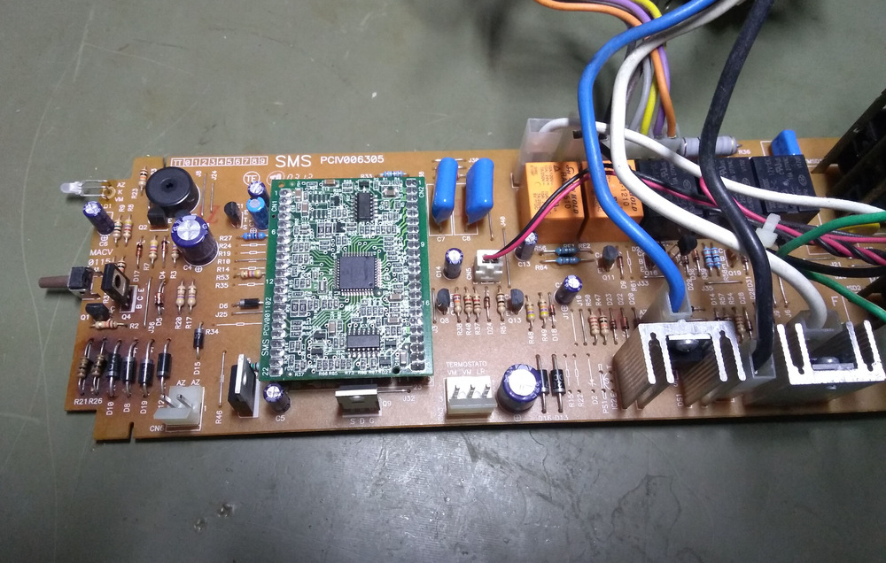

  4. Bom dia, Zazulak! O nobreak é da nova geração, ou seja, ele tem a placa controladora com componentes SMD. Verifiquei o pino 15 de ambos os lados e não há capacitor mais sim resistores,veja fotos para mais detalhes: Utilizando o esquemático
  5. Olá a todos do fórum! Estava fora esses dias atrás, por isso, não fiz mais postagens e ainda estou com esse nobreak que continua apresentando a a seguinte falha: -Quando esta ligado a rede algumas vezes, não é sempre, oscila para o modo bateria e rapidamente volta para modo rede. -Em modo bateria funciona normalmente. Já troquei alguns componentes, porém sem sucesso, abaixo segue lista dos componentes trocados; - Relés -- RE3, RE4 e RE5 - Q4, Q9, Q10, Q12 e Q15 - Zenners -- D5 e D17 - Diodos retificadores -- D8, D10, D12 e D19 - R21 e R26 Se alguém tiver mais dicas pra esta passando, desde já agradeço.

  11. Olá a todos do fórum, Estou com este nobreak na bancada que quando em modo bateria funciona normalmente, porém quando esta ligado a rede algumas vezes, não é sempre, oscila para o modo bateria e rapidamente volta para modo rede. Algumas vezes chega a desenergizar os equipamentos que estão ligados nele. Já troquei bateria, chequei a tensão do carregador da bateria - 13,6 V. Não encontro o esquemático deste nobreak na net, se alguém puder me ajudar, agradeço desde já. Cristiano

  13. Agradeço pela ajuda de todos, mas já foi resolvido com a troca da bateria.
