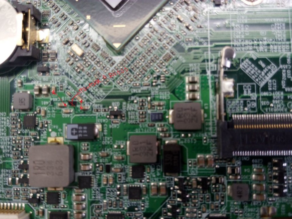

  10. ola boa noite! segue uma dica para o Notebook STI 1422 placa R4211I rev. 01 que liga e depois desligaar vc encontra todas as tensões normais, mais logo apos o equipamento desliga verifiquei que a bobina de 5v perde a voltagem e quando vc desconecta e conecta novamente o carregador volta tudo ao normal. SOLUÇÃO: remova o jamper PQ51 proximo a bobina de 5v que fica colada ao discipador e o Jamper fica logo abaixo do discipador, espero ter ajudado e se ajudou manda um joinha.

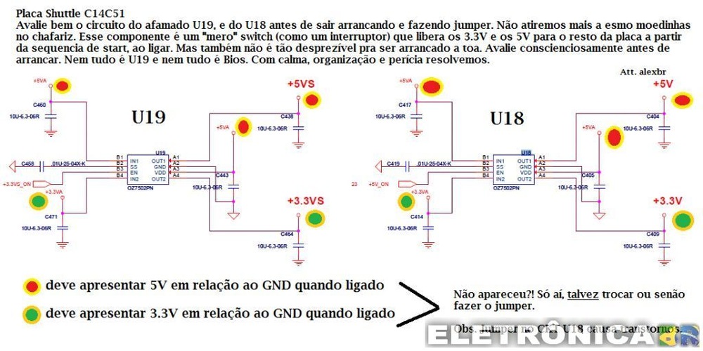

  19. ola breno! verifiquei esta chegando todas as tensoes sim no u18 o unico que nao estava legal foi o u19 ai removi e fiz o jamper
  20. segue ai a forma do jamper e onde passa as tensões correta
  21. ola *vapcomputadores verifiquei o que vc me passou mais esta tudo ok. grato pela atenção
  22. bom dia @kwi! estou com esse mesmo problema mais veja o que eu ja fiz na minha placa de cliente e confira com a sua de seu cliente: * feito o jamper no u19 por que estava esquentando * encontrado as tensões de 5v nos capacitores c404, c405, c417 e c419 * encontrado 3.3v nos capacitores c414 e c409 * encontrado as seguintes tensoes nas bobinas: L7 = 1.8v, L9 = 1.6 e L10 = 1.5v obs: vejo que essa bobina L10 um lado tem tensao de 1.5v e do outro ta zero e na bobina L1 um lada dar 5v e no outro 10.6v isso pode ser normal ja nas bobinas L7 e L9 as tensoes sao as mesmas isso é normal? *regravado a bios e verificado as tensões que esta chegando de 3.3v nos pinos 1, 3, 7 e 8 da bios * encontrado as tensoes de 19v, 5v e 3.3v na placa * encontrado as tensoes nos conectores da bateria * encontrado as tensoes de 3.3v nos diodos D7 e D8
