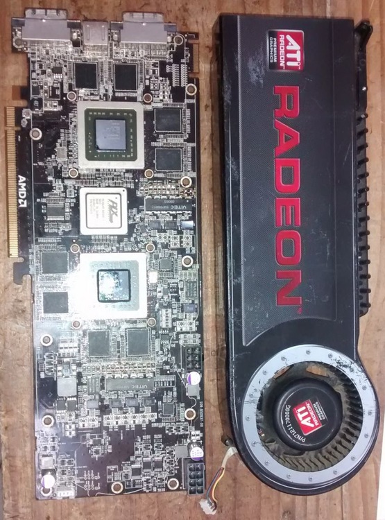

  10. Fala galera, estou precisando de ajuda. Consegui uma placa de video Saphire HD4870 X2, e o cara que me vendeu disse que ela não dá vídeo. Então, analisando a placa, notei que em uma linha de alimentação dos processadores de vídeo apresenta um valor de resistência próximo a zero ohms. Acredito que tenha um capacitor cerâmico em curto. Já removi uns 30 caps de 25uF, e ainda não encontrei nada em curto. Existe vários caps menores em baixo dos processadores de vídeo, e ali também apresenta o curto. Suspeito deles. Pode ser problema no próprio Processador? Alguem já fez algum reparo nessas placas? Alguma dica? Fico no aguardo, Obrigado, Fábio
