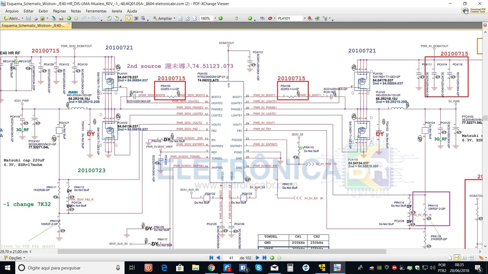

  4. Amigos estou com esta placa JE40 HR , não liga. Ao ligar ela pela assimétrica o consumo fica em 0,037a, ao pressionar o botao de power da placa, nada acontece, nem meche na assimétrica. O botão de power ao pressionar esta zerando normalmente. Não encontrei a tensão primária nas bobinas PL4101 e PL4102 (pagina 41) Não encontrei curto nestas bobinas, impedância normal Estou com dúvida se estas tensões primárias 3v e 5v são alaways ou suspend, (pagina 41) Segue link do esquema: Fico agradecido pela ajuda, gratifico com joinhas! abraços
  5. Obrigado a todos pela ajuda! consegui resolver o problema conforme orientação do nosso amigo @sh4d0w4224
