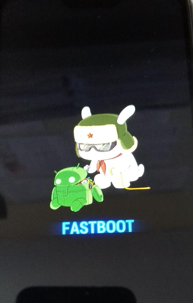

  5. Boa tarde! Dos amigos tem algum que trabalhe com celular? Estou com esse mi A2 lite que não passa dessa tela, ou fica com tela apagada. Tentei vários métodos para desbloquear a depuração USB para instalar a ROM global, porém sem sucesso. O dono tentou fazer a instalação sem conhecer o que estava fazendo e deu nisso. A ROM que estava nele era a chinesa.

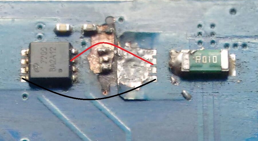

  14. @RUBSMARIO dada a gravidade do estrago feito pelo curto (imagem 1) vai fazer diferença deixar o fet no lugar ou não? Imagem 2, mostra que existe três possíveis capacitores, mas só tenho 1 e os outrso não sai quanto vale, pode deixar sem eles? Imagem 3, como está agora, ainda sem o jumper Como está difícil de fazer o reparo do fet circuitado, fazendo o jumper e o notebook voltando a funcionar é confiável entregar para o cliente sem um peso na consciência?

  23. @RUBSMARIO , fazer um jumper em que pontos? Se voltar a ligar de boa o cliente ficará super satisfeito, e eu também...
  24. @RUBSMARIO pelas imagens aí creio que seja um capacitor, veja como estava antes do reparo, por favor.
