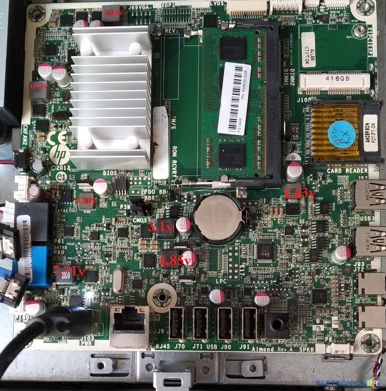

 devolvido Hp GA-HF-15 liga e não dá vídeo
ljainfor respondeu o tópico de ljainfor em Motherboards, PCs, All in One & Cia
@Leonildo ,cara valeu pela orientação. Vi que a tela está quebrada não adiantará continuar com o reparo. -
@Leonildo , infelizmente essa placa não tem esquema, então posto a iamgem com as respectivas tensões encontrada nas bobinas, se removo a memória ele dá 5 bipes. -
