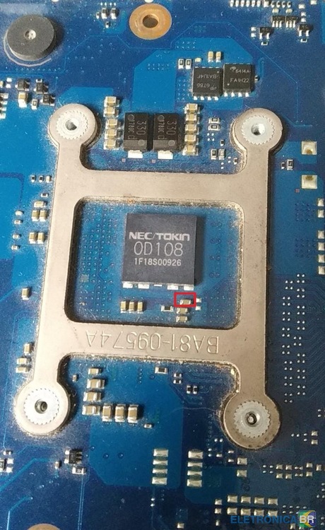

@R2-D2 Quanto a escolha do capacitores fiz corretamente. a soldagem também. (ver imagem). Resumo 1- Ligada a fonte assimétrica não presenta consumo. 2- Acende led verde, antes era o azul. 3- Pressionando o power liga e desliga em instantes. 4- Multifilamento na escala de diodo acusa curto na L6. 5- Regravei o BIOS com os arquivos @master7 6- Removida a PL6 e injetando tensão no pad, (segundo imagem no resposta #8) apresenta um consumo de 0,186 7- Recolocando a PL6 a placa passa a ligar, aquece o processador, porém não dá imagem. 8- Substituo o nectokin por 4 capacitores de 330uf, a placa volta ao sintoma de antes, liga e desliga. 9- Procuro o curto a PL6 volta a bipa, com ou sem processador. 10- Sem processador a placa liga com um consumo de 0,082am 11- Usando o que aprendi, pouco é verdade, e seguindo as dicas dos amigos essa é a atual situação. @Tiago Wanderley, @vado, @Leonildo, @lojadisk -

@lojadisk bom dia! Substitui o nectokin, por 4 capacitores, mas a placa não ligou, acende os leds e logo apaga. Por distração removi um capacitor, ver imagem. (Antes de remover qualquer coisa eu costumo tirar uma foto) -

@Tiago Wanderley fazendo o teste para ver se havia curto nas bobinas encontrei em uma, como não serigrafia vai a imagem para ver se os colegas identificam qual é ela no esquema. O U520 segundo o esquema que tenho não encontrei o PWN como a mesma identificação (RT8205AGQW). Qual o próximo passo? -
