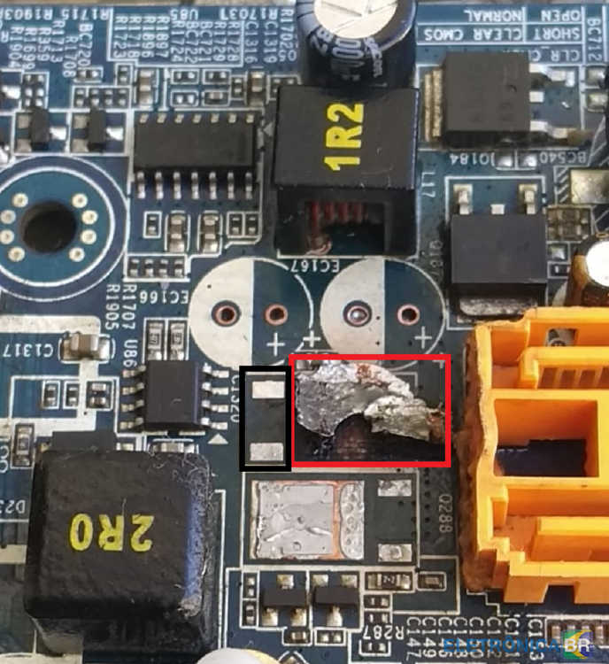

 devolvido Gigabyte - GA-945gzm-s2 - mosfet aquecendo muito
ljainfor respondeu o tópico de ljainfor em Motherboards, PCs, All in One & Cia
@Sil_16 , essa parte da trilha está levantada, como fixaria ela na placa? Esse parte aí é do dreno e não entra em contato com o gate e source. Pelo o esquema não teria como fazer o jumper aos outros pontos não? Estou especulado. Qual seria o causador desse aquecimento? Se chegamos lá creio que ficaria mais fácil pensar na reconstrução da trilha.- 41 respostas
