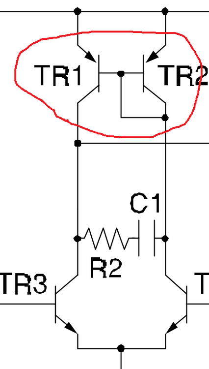

Agradeço a vocês pelo esclarecimento, esta dúvida estava tirando meu sono, e pesquisando pelo nome do circuito que o @zazulak disse, "circuito espelho de corrente", consegui encontrar vídeos para me aprofundar mais sobre o assunto. Mais uma vez Obrigado.
A minha dúvida está relacionada e este circuito onde as bases dos transistores estão interligadas entre si, ao coletor de um dos transistores, essa ligação é feita geralmente em amplificadores diferenciais, e já encontrei essa ligação, em aparelhos de som da AIWA, nos STKs utilizados pela sony, No circuito interno de Op-Amps, e até em amplificadores DYE(faça você mesmo), e a minha dúvida é qual a função desta ligação, em amplificadores diferenciais.

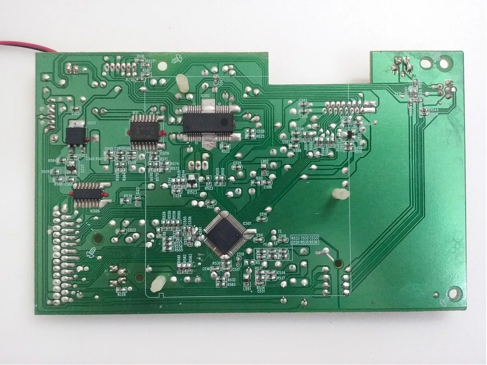

hoje chegou uma placa de CD nova, instalei e o USB e CD voltaram a funcionar, até tinha pensado na possibilidade de substituir o DSP ao invés de trocar a placa, ou testar o cristal do mesmo, mas não tenho ferramenta para testar cristais. E na tentativa de retirar o DSP, fui infeliz, estava tão colado, sim colado com cola, que acabei danificando várias trilhas e o próprio encapsulamento do chip, não sei porque as fabricantes fazem isso, em chip tão grandes. Foi de grande aprendizado estudar esse aparelho para fazer o reparo, mas agora surgiu um novo desafio, o display está com quase todas as funções e dígitos aparecendo no display, mesmo quando desativadas. Alguém sabe como dar um reset nesse aparelho? -

Exatamente, pela minha análise é o BU9543, pois o mesmo é o responsável por controlar o driver da unidade ótica, como também, fazer a codificação do USB, na placa principal o pré tem 4 entradas, auxiliar, line in, CD e am/fm, ou seja a entrada do CD é dividida com a entrada do USB através do BU9543. Ele tem um conversor analógico digital e digital analogico internamente, uma entrada de audio e um pré, a entrada de audio deste CI é a entrada de áudio do USB. -

Hoje, com um tempinho livre pude me dedicar ao aparelho de som novamente. Testei e segui a fonte de 8V Os 8V que vão para o TDA7073A, está OK, mas notei um detalhe, que estava passando em branco, o esquema elétrico do fabricante para esse modelo é praticamente inútil, vários componente que estava no esquema sequer constavam na placa, aí pesquisando vi que há outro modelo de placa para o mesmo aparelho. E era por isso que estava me perdendo todo. Passei a ignorar o esquema e analisei a placa por conta própria. A segunda foto é do outro modelo de placa de Cd disponível. A placa do cliente é a primeira foto. No transistor onde entra os 8V no emissor, no coletor sai 1.8V que alimenta o BA5826FP. Ou seja, esse transistor que está marcado na foto, no qual não sei o código, pois o mesmo não consta no esquema elétrico, e o infeliz que não está mandando toda a tensão. Eu até substitui por outro transistor, não o mesmo, até porque nem sei o código, mas por outro transistor smd de umas sucatas que tenho aqui, e mesmo assim, só manda 1.8V -

Verifiquei a tensão de entrada e saída do IC105, o monitor de reset, e le exatamente isso, a tensão que sai do regulador de tensão de 1.2V, quando chega no IC V809R, está com 3.2V no pino 3 VDD e no pino 2 de reset, encontrei os mesmos 3.2V. No datasheet deste componente diz. SYMBOL VALUE UNIT Power supply voltage (Vcc to GND) Vcc -0.3 to 6.0 V Reset Output Voltoga (CMOS) -0.3 to(Vcc +0.3) V Se eu não estou enganado, na saida desse monitor de RESET, deveria estar em 0V, e não com 3.2V na saída. Seria isso mesmo ou estou errado? -

também pensei nessa possibilidade, hoje vou me concentrar na placa MCU, pra tentar recuperá-la, tenho outra memória compatível, vou fazer alguns testes. O IC105 pelo que vi é responsável por deixar o reset em nível lógico baixo, penso que o defeito também pode ser nele -

Bom a fonte de alimentação está normal, até fiz um teste com um equivalente do 5826fp, o MM1469Ph da mitsumi, testei as tenções dos reguladores, da placa MCU, e estão normais. Curiosamente, este aparelho possui uma memória flash a EN25F80-75HCP que não consta no esquemático, além destes pormenores, o aparelho não armazena nenhuma informação, mesmo que eu deixe o volume em um valor específico, ao tirar da tomada ele volta sempre para o 12, não dá para ajustar o relógio nem nenhuma programação. provavelmente, o defeito está nesssa memória flash ou na SDram, o que acho menos provável. -

sim, estou com ele em mãos, eu estou tentando encontrar o circuito que envia o sinal de aúdio do usb para o pré, ou para a placa amplificadora, mas não consegui indentificá-los, como o amigo mencionou acima, não há sinal de trilhas rompidas na placa. -

Estou com um aparelho de som philips modelo fwm653x/78, a dona me relatou que ele sofreu uma queda, quando chegou nas minhas mãos, não saia do standy by, resolvi a maioria dos problemas que encontrei nele, mas dois deles não consigo encontrar uma solução. A primeira é não sai som quando alguma música é tocada no usb, o aparelho reconhece o pendrive, reconhece as músicas e até chega a tocar a música, porém não sai áudio nenhum, e não é as saídas, pois sai som no auxiliar e no rádio. O segundo problema. Devido a queda do aparelho, o eixo do motor que gira o CD enpenou e eu tive que descartá-lo, substituí o motor que gira o CD, mas verifiquei que tanto o motor que gira o CD como o motor que avança e recua o leitor óptico não funcionam. Logo Abaixo o circuito que controla os motores da unidade óptica. -
