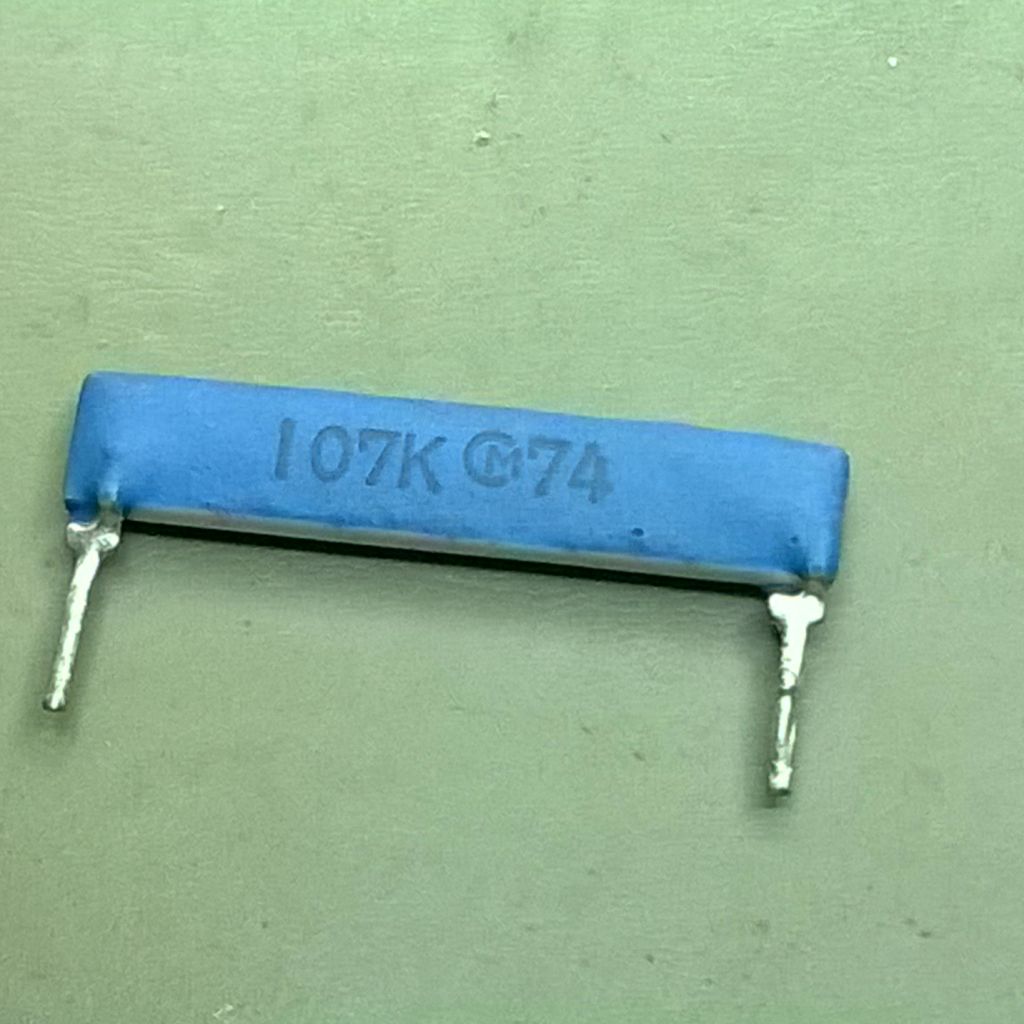

  9. Valeu amigo Jotape, aparentemente este componente esta aberto pois ele não apresenta nenhuma resistência tanto no múltimetro digital como no analógico, vc tem idéia aonde eu encontro um desses já procurei na minha cidade e no ml e nada de achar um igual.Ele liga o terra ao secundário.
  10. Boa tarde pessoal estou com essa impressora Hp laserjet m1005 que não liga quando abri a impressora percebi que um dos CIs simplesmente havia explodido, troquei esse componente e nada da impressora funcionar então me deparei com esse resistor que esta sem continuidade e na escala de resistêncianão marca nada, tentei procurar o esquema elétrico da placa fonte RM1-3941 mas sem sucesso se algum dos amigos cm mais experiência do que eu puder me passar qual a nomenclatura correta desse componente agradeço.
