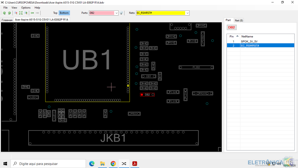

  9. @APMIDIAS amigo prosseguindo fiquei em dúvida ou o componente pode estar com defeito. O PU702 (na minha placa esta como PU701) deveria ter na saída pino 1, 1,8VALW-PG, mas sai no pino 1 3,2V conforme foto. Estaria correto? as outras voltagens correta estão como a 5v. ou seja pino 1,2,3 deveria sair 1,8v? Achei até +1,8VALW_PRIM. Continuo se estiver correto no caso dessa placa aqui que em alguns caso não apresenta os mesmos componentes. Mas Pulo e vou pro próximo ponto. Segui em frente e achei +VCCPRIM_CORE/+1.0VALW_PRIM. Agora no EC_RSMRST# achei no DB2 também e no UC 7 na placa que estou trabalhando. O comando ON/OFF estou fazendo pelo JUMPER nos pinos do teclado. (a maquina liga conforme já informei anteriormente.

  12. @APMIDIAS Então como falei...A placa Liga e gira o Cooller e até da uma pequeno brilho rápido na tela. Mas depois o cooler para e consigo achar essa tensão na BIOS. Todavida com a placa desligada a tensão de 3,3v não aparece nos pinos. @APMIDIAS sim a placa Liga e Gira o Cooler sim. Aparece varios pontos tensões de 5v e 3v. Também algmas tensões de processador como 1,1v e outras. Agora entendi. Vou mendir de Novo e passo as informações. Quanto ao BIOS estaria correto somente aparecer a tensão quando dou o starter? O Starter funciona pelo teclado, mas estou no momento fazendo com Jumper pelos pintos do conector do teclado.
  13. @APMIDIAS 19v conector entrada. 2.9v pl201 pl 202 Pq 304 2.8v Pq 305 2.9v 5v pl 401 19v Pc 901 3.3v da BIOS só aparece quando dou startar( coreto? ) sem startar não aparece.
