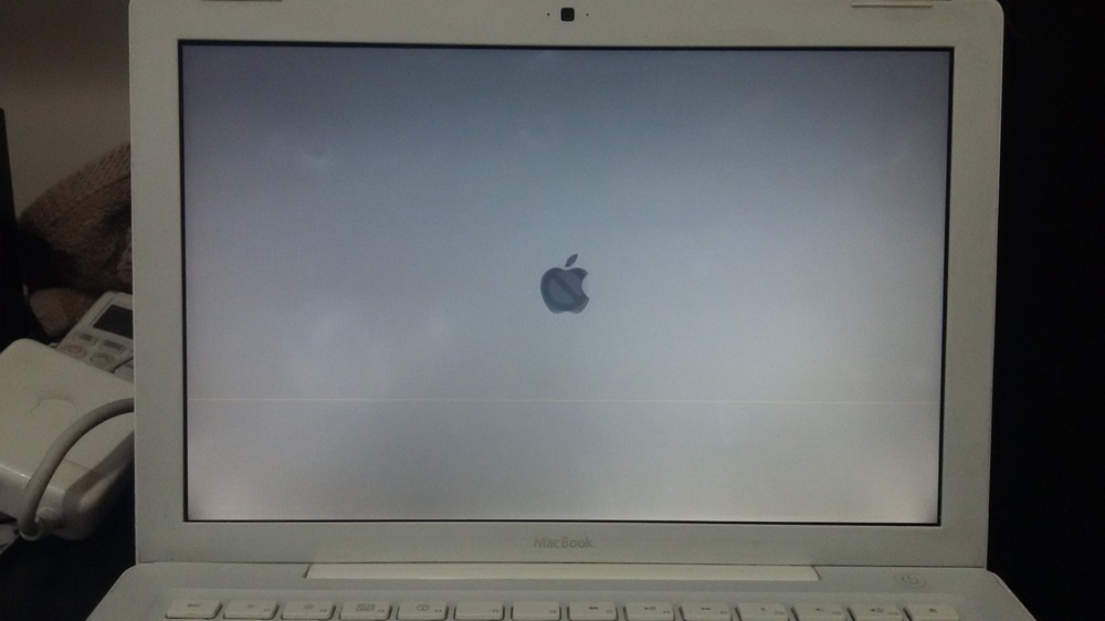

  6. Gente, o sistema instalado é o compatível com ele...Não tem erro... Como eu disse, estava funcionando normalmente com esse sistema, e eu inclusive consegui entrar nele quando seleciono no pen drive de boot a opção de reiniciar pelo hd. Mas dentro do sistema não funciona o teclado e mouse integrado, estou suspeitando de bga...
  7. @Paulo Noce Sim, tinha verificado, normalmente acontece quando o sistema corrompe ou hd da problema, já peguei casos assim, mas neste caso, o HD está bom, selecionando o boot menu, eu consigo dar boot no sistema, mas quando entra passa a apresentar os problemas, e reiniciando ele volta a apresentar o sinal ate repetir o processo. Então estou lidando com dois problemas: - Sistema não inicia sozinho - Iniciando manualmente ele não funciona periféricos integrados.
  8. @Paulo Noce Mas amigo, com o sistema original (OS X El Capitan) já estava apresentando esse problema.

  10. Olá amigo, tudo joia com vocês? Estou com esse mac na bancada, que inicia e fica com sinal de proibido. Quando entro no boot menu o teclado funciona normalmente. Mas quando dou boot no pen drive, na tela de particionamento do disco o teclado e touchpad integrados param de funcionar. Observei também que dando boot em um sistema rodando no pendrive o teclado e touchpad também não funcionam. Periféricos USB Funcionam normalmente, tanto no bot quanto no sistema, mas mesmo conectados ele não da boot no sistema. Já resetei a NVRAM mas não resolveu, alguém já teve esse problema?

  11. Encerramento: Cliente não interessou em fazer bga, preferiu colocar o case interno. Serviço já foi executado e liberado para cliente. Estou muita grata aos que tentaram me ajudar.
