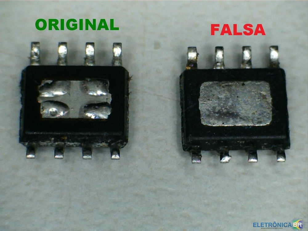

gtx1050TI Resistores com oxidação e sem 1.5v Memória.
Ok Jhones. O defeito era o ci falso GS72V3, foi colocado o original voltou a funcionar.
Obrigado a todos, desculpe a demora más o problema era o ci FALSO.
Valew pela dica amigo, mas o transistor não está em nível alto, não está aterrando o enable. Já troquei o transistor é um duplo MOS. creio que o defeito é o PWM mesmo só que não tenho outro para trocar.
Sim amigo.
Já verifeiquei a linha do enable tudo está ok, resitores , capacitores e transidtor do enable. Estou desconfiando do PWM que comprei no Aliexpress acho que é falso. Medi os terminais comprando com o original e não mostras resistencia como diodos em alguns terminais.
A Oxidação já resolvi, apareceu todas as tensões menos da memória. Já troquei o PWM GS72V3 e por não ter esquema e nem outra placa está difícil o reparo. As voltágens do ci PWM da memória está assim.
