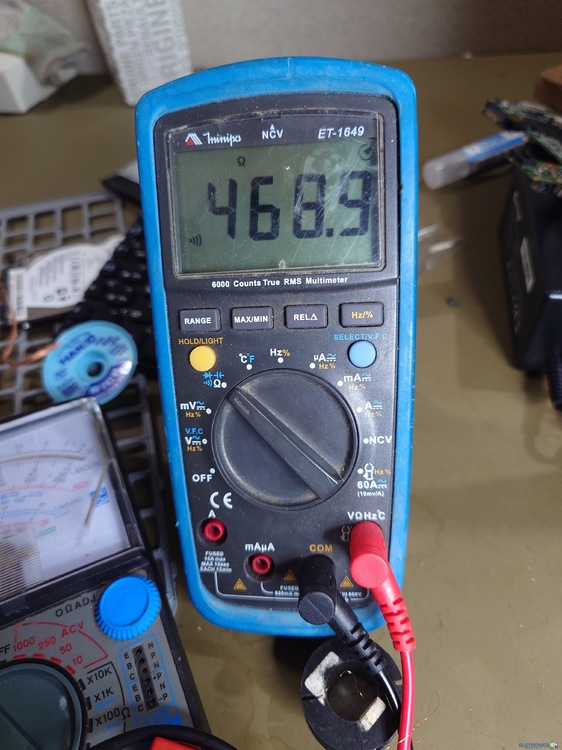

Acer Aspire V5-471 - MB 11309-4m-48.4tu05.04m - Não liga
rpm.pablo respondeu o tópico de rpm.pablo em Notebook's
Deu 470 a resistência -
Como ele bipou no pino 3 e 4 do botão, fiquei em dúvida qual dos dois. Esse teste deve ser continuidade no multímetro sem a energia plugada? Sobre o teste do contato, no resistor r2757 um lado dele com o terra? E tentar ligar? Não ligou -
