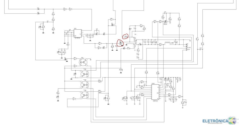

  1. Este aparelho não puxa discos, não atualiza, fusível F6202 e próximos estão bons. Algum colega já resolveu este problema e possa dar um informação técnica?

  10. Encontrei isso na web, talvez ajude.
  11. PFC esta funcionando?
  12. está testando fora do PS4?
