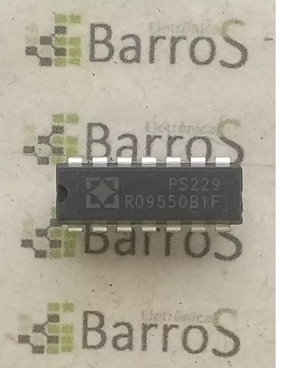

  1. Boa tarde, fiz o jumper porém ficou marcando 0,01/0,03/0,04/ 0,08. porém não liga, cooler não da pulso.
  2. Medindo pino 1 ps229 apresentou corrente de 0.30/0.40 oscilando. obs: fonte não aciona.
  3. voltou a funcionar normalmente,
  4. Olá hoje Chegou o CI PS229 que comprei novo, ao ligar, notei que em primeiro instante após deixar ela um tempo parada, a mesma permanece mais tempo ligada e depois vai desligando com mais frequencia, até que para de ligar. Testei ela sem nada ligado, apenas o curto de start. Não tenho oscilocópio. peguei essa fonte com defeito e tinha-se feito algumas ressoldas por terceiros, eliminei o curto que fizeram no capacitor 25v 105c ao lado do ci ps229, poré mesmo assim o problema persistiu.

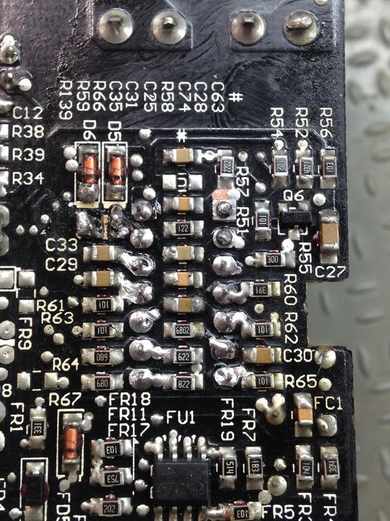

  5. Olá pessoal. Estou com uma fonte CORSAIR TX950W, o que acontece? Ligo ela no computador e a mesma permanece ligada por uns 20/30 minutos, depois disso ela reinicia o computador ficando em looping, liga e desliga até chegar ao momento de ela não ligar mais. Desligo ela por uns 5 minutos e ela liga o mesmo tempo e depois volta a dar o mesmo defeito. Estou desconfiado dor ci controlador da fonte secundária e do ci que controla a temperatura, pois ele pode estar em curto fazendo com que a fonte identifique que está com super-aquecimento. se puderem me ajudar.
  6. Olá amigo. Desculpa na demora em responde. mande uma foto da sua fonte que vou marcar exatamente o que troquei, pois quando fiz o reparo não consegui postar as fotos e a fonte ja está com o cliente e até hoje não apresentou mais problema.
