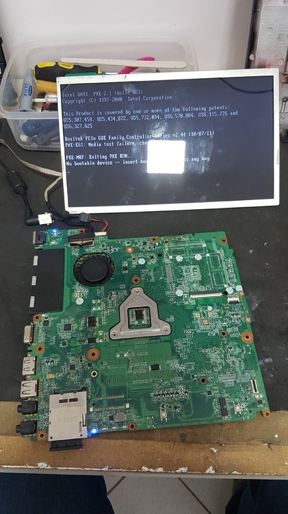

  1. @wjinformatica tambem pensei nisso, porem, destes PN que listei tenho mais de 1 tela de cada, e todas dao a mesma coisa (cada um com sua particularidade, como mencionei), nao sei se existe algum fabricante ou algum outro PN alem destes que testei...
  2. Pessoal, mais um teste que fiz... Peguei um lote de telas emprestada (14") e foram os seguintes sintomas: LP140WH4 -Tela Branca N140BGE - Imagem dividida em 4 partes M140NWR2 - Sem imagem, só backlight HSD140PHW1 - Sem imagem, só backlight B140XW01 - Imagem branca com listras (tela original) LTN140AT16, LTN140AT07, LTN140AT26 - Tela Toda Branca Sinceramente um problema cabuloso
  3. Conferi tambem todas as tensoes que contem, em ambas as situaçoes, com tela 14 e com tela 10. chega as mesmas tensoes em cada pino dos 40 que tem no flat. exatamente as mesmas, ou seja, nada se altera nas tensoes com as telas diferentes conectadas. da-se a entender que nao é neste circuito o problema.
  4. R40 ok!, Fiz as mediçoes na regiao ali do Q1 ao Q3, seria um circuito de proteção correto?, retirei o Q1, e apenas nao deu backlight, mas a imagem no fundo nao sobe. sobe somente com tela 10.1, é muito estranho...
  5. Pessoal, estou com um problema intrigante!!! Tenho esta placa DAZQSAMB6E1, esta com o seguinte defeito. Quando ligo uma tela 14 (nativo do not) ela apresenta tela branca com listras. Testando com outras telas 15,6" 13,3," 17" apresenta o mesmo defeito. Quando ligo uma tela 10.1" ele funciona normal, apresenta imagem normalmente. Testes ja feitos: Tensões OK! 19v, 5v 3,3v Bios OK! Cabo Flat OK (trocado) Conector Cabo Flat da placa mãe (trocado) Bom se alguém tiver alguma luz do que posso testar ainda, agradeço.
