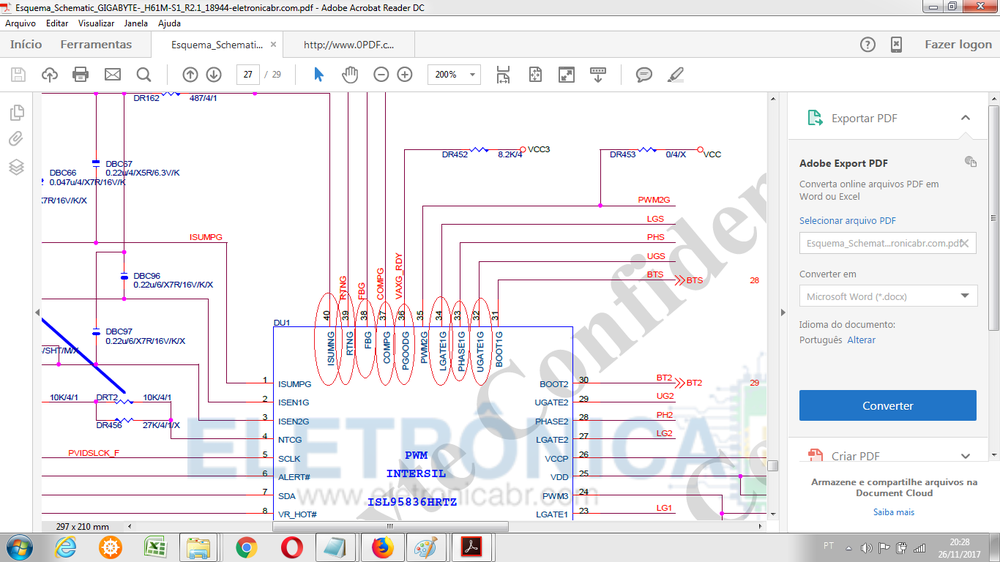

- Gigabyte / GA-H61M-S1 / Não chega tesão de PWM em apenas um conjunto de mosfets
--------------------------------------------------------------------------------------------------------------------------------------------------------------------------------- Boa noite! Estou com uma placa aqui que não chega tensão do PWM em apenas uma conjunto de mosfets, Já troquei o PWM por outro, retirei os mosfets para testar e eles estão bons, quando medi as saidas do PWM não tem tensão nos pinos que enviariam a tensão para os mosfets. Mosfets (DQ13 e DQ15). Esses conectores circulados na imagem em anexo estão sem tensão.
