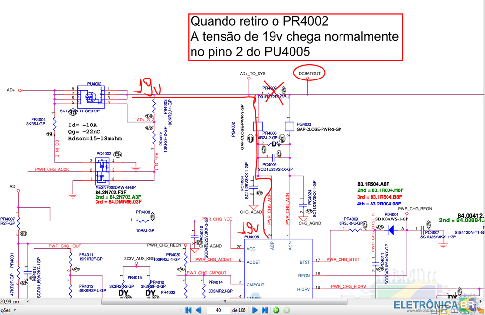

  4. Atualizando... Conforme foto, retirei a PL4501 e o curto ainda continua, e o interessante é que dos dois lados apresenta curto com o terra.
  5. Bom dia. Estou com esse note na bancada e não está dando sinal. Desmontei ele e utilizei a fonte assimetrica, e mesmo com baixa voltagem, já demonstra um consumo alto. Pra se ter ideia, na faixa de 3v, já tem consumo excessivo. Está aquecendo o PU4501 daí retirei ele e passou a esquentar o PU3801 - retirei ele e aquece outro componente. Pelo que tive observando o curto parece que está na linha DCBATOUT, pois retirei o PR4002, some o curto da placa, e tem alimentação no PU4005 normalmente. Mais já retirei varios componentes da placa e não consigo achar esse curto. Alguem já passou por algo parecido? Esquema Eltrico
