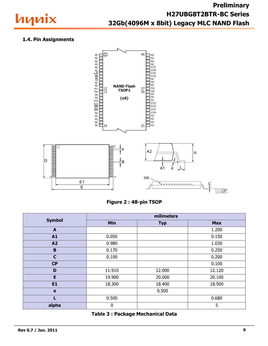

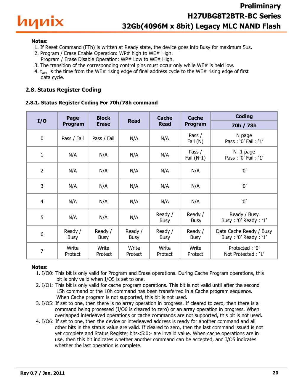

  2. Ola, possuo o rockchip com esse chip(padrao para todos), regravei o softer de maneira errada, e gostaria de dar um reset duro, as imagens da pinagem e a legenda e os modo de operacoes estao nas imagens em anexo, o datashet completo esta no link, gostaria de uma ajuda. tentei curto circuita wp e we( write protect com write enable) assim ensina na internet " maneira errada " ele ativa o maskrom mais nao consigo regravar e nem formatar da erro de idb. gostaria de saber se eu fizer as pontes necessarias para "during erase", ele ainda nao vai zerar o chip(ta correto?) precisarei de um softer e ele permitira regravar completamente, pois quando ele regrava em outros modos(tambem maskrom) ele mantem usb ddr que fica em um dos arquivos de imagem, nao tenho regravador de nand e nem pretendo sacar o chip da board, os pinos que fala no datashet e manual sao: gnd para CLE ALE CE# WE# RE# e o VCC para WP# ta correto?, gostaria de uma dica., sei que se errar no during erase apagarei os drives de usb e ddr do rockchip e ele parara de detectar no pc. link do datashet completo: https://www.olimex.com/Products/Components/IC/H27UBG8T2BTR/resources/H27UBG8T2BTR.pdf
