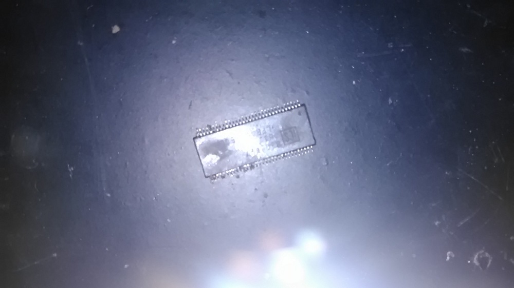

  1. Certo, entendido. Obrigado aos que contribuíram. Vou tentar resolver, o problema vai ser conseguir um do mesmo CI.
  2. Foram sim danificados na retirada mas vou ver se consigo reparar os peds, mas minha duvida é em qual modelo utilizo, se o mesmo ou outro. Percebi que em algumas placas tem um CI desses maiores na altura mas o tamanho o mesmo. Tirei com estação de ar quente e pinça, não a vácuo mas pinça manual.
  3. Tenho que colocar um exatamente igual o que tava? Do mesmo tamanho ou qualquer um resolve?

  5. Pessoal, gostaria de que me tirassem uma dúvida. Eu fui retirar um CI gerenciador de frequência que está em curto de uma placa mãe de PC desktop e ao retirar ele percebi na placa mãe no lugar ficaram faltando umas ilhas do CI. Se foi arrancada será que ainda tem alguma forma de consertar? Percebam alguns contatos faltando entre os outros nessa foto.
