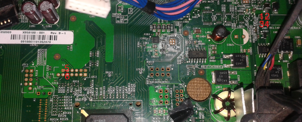

  1. E desconfio que seja a NAND, também por outros relatos, verifiquei os seguintes pontos: 7 - 0V (stand by) e 1,12V (power on) 8 - 2,3V (3,3V) 9 - 2,3V (3,3V) 10 - 2,3V (3,3V) 11 - 2,3V (3,3V) O pad 7 não deveria apresentar 1,5V em stand by?
  2. Estava suspeitando do chipset KSB, conforme outros relatos, quando queima o Q6A3 geralmente o KSB vai junto, MAS fiz alguns testes desses relatos e parecem corretas as tensões. Indica alguma outra forma de verificar o KSB? Ponto: 1 - 0V 2 - 3,5V (5V) 3 - 2,3V (3,3V) 4 - 2,3V (3,3V) 5 - 2,3V (3,3V) 6 - 2,3V (3,3V)
  3. Quais são esses 2 mosfets drivers 8 terminais? R4C11 = 380 kOhm Gracias.
  4. É "estável", mas não 5V e sim 3,45V.... medindo direto na fonte, fora do console, ela fornece esses 3,45V ao invés de 5V... Bobina 3,3V = ~3,3 Ohm Bobina 1,2V = ~3,3 Ohm Removi a bobina, mantém mesma tensão de 3,45. Além desse ponto da tensão 5V abaixo do seu padrão, como posso verificar funcionamento da nand? Gracias.
  5. Bobinas em stand by (medidas nos dois lados): onde deveria ter 5V tem 3,34V 3,3V tem 2,04V 1,2V tem 0,8V (fonte é nova, chegou semana passada, sem uso, medindo na saída do conector dela, tem os 3,34V onde deveria ter 5V) Realmente, fileira de capacitores e dos mosfets 65NG apresentam mesma resistência de 7,6 Ohm. Sem fonte conectada, e como sugerido anteriormente, ponteira vermelha no GND e preta no FT3T10 (acredito ser o ponto D): Escala continuidade - 0.372 Escala resistência - 61.2kOhm Gracias.
  6. Possui as seguintes tensões em stand by: onde deveria ter 5V tem 3,34V 3,3V tem 2,04V 1,2V tem 0,8V Trilha do ponto D não gera medida, aberto em relação ao gnd (coloquei ponteira vermelha no gnd e preta no FT3T10), seria esse o ponto D? Curto nos componentes marcados em vermelho: Mosfet 65NG curto entre Drain-Source e na linha de Capacitores 820uF 2,5V; Acredito que seja devido ao Indutor L6C1 (dá continuidade com ~10ohm entre os 4 terminais) Como posso verificar defeito no chipset/CPU? Gracias.
  7. Coloquei um jumper ligando o bottom com o top silk do ft3t10 porque ao realizar testes acabei descolando o pad desse ponto.... Não tenho esquema, agradeço quem tiver!
  8. Buenas, meu xbox 360 slim só bipava e não ligava, verifiquei que havia queimado o Q6A3, junto com ele foram outros dois transistores (Q6M2 e Q2R1), efetuei a troca deles e o xbox voltou a ligar. Entretanto, apresentou o código erro 0032, verifiquei se haviam trilhas rompidas (FT3T10, C4C4, C5R11), mas a principio tudo ok. Possui as seguintes tensões em stand by: onde deveria ter 5V tem 3,34V onde deveria ter 3,3V tem 2,04V onde deveria ter 1,2V tem 0,8V e onde deveria ter 12V tem 8,12V Aguardo sugestões sobre outros possíveis problemas, e em caso de reballing, teria que trocar o KSB ou a nand? Gracias!
