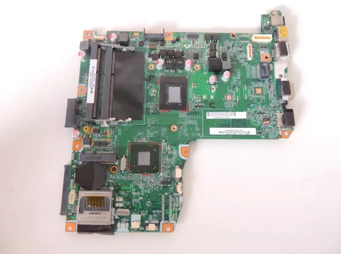

  1. vc sabe onde posso ingetar uma tensão pra ver se é algum curto nos circuito de 3 ou 5v ?
  2. não esquenta não , e na fonte assimetrica não mostra consumo de corrente
  3. o Q4 tem 0v nos pinos 1234, e 3,3v nospinos 5678, quando aperto o power vai pra zero vt o Q61 não achei to procurando ainda
  4. PINO 1 - 0 volt pino2 0v pino3 0,6v pino4 1,09v pino5 0v pino6 0v pino7 5,4v pino8 0v pino9 19v pino10 19v pino11 19v pino12 3v pino 13 0,83v pino14 0,83v pino 1519v pino16 19vt
  5. a placa ta com os 3,3v e com os 5v, o problema é que quando eu aperto o power ela não liga e as tensões de 3 e 5v desaparecem
  6. pronto essa imagem me ajudou bastante pra indentificar os componentes essa imagem é o pwm vecore
  7. as tensões primarias 3,3v e 5v somem , e essa placa não tem o u19
  8. olá amigos!!!!!! estou com essa placa na bancada que não liga, fiz uma analise e identifiquei tensão de 3,3v e 5v , tem tensão 3,3v na bios, tem tensão de 3,3v no conector da bateria, fiz os testes do botão power deu ok, mais ela não liga. obs: as tensões estão presentes mais quando eu aperto o botão power elas somem . alguém pode me ajudar com esse pepino desde já agradeço.

  12. a luz do jack acende normal e quando eu coloco a bateria a luz do jack muda pra laranja dizendo que ta carregando a bateria mais não carrega
  13. o jack ta ok, foi como eu disse com o carregador conectado entra normal os 19v, mais só aparece a tensão de 3v primario e a de 5vt não aparece então a placa não liga, mais quando eu coloco a bateria junto ou só ai aparece os 5v ea placa liga normal
