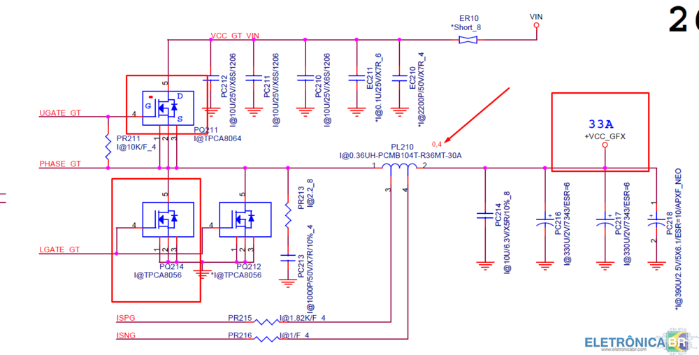

  1. Não resolveu, informei ao cliente que seria necessario trocar a placa devido muita oxidação, suspeitei do PCH. cliente nao quis.
  2. Então, Bios regravada, todas as tensoes presentes, trocado processador, só pode a PCH.
  3. ele delisga na bios ou tentando entrar no windows, basta dar os 30 segundos dá pra ver a versão e tudo mais... assim que chegar meu gravador de bios, vou testar pra ver se corrige.
  4. Verificando novamente, está sem tensão na PL210 0,4v conforme a imagem, ja testei os mosfets, vou partir para os capacitores, linha de +VCC_GFX

  7. não troquei, vou ver se consigo um para teste, so tirei o disspador para ver como estava...
  8. Olá, estou precisando de ajuda no reparo deste notebook: Sony Vaio sve141d11x - MBX-268 REV.G - DAOHK6MB6GO - liga dá video e desliga em 30 segundos Ele liga normalmente, tenta inicializar o windows, mas desliga em aproximadamente 30 segundos, ja cronometrados. tem todas as tensoes normais quando esta ligado, não achei nenhum componente com defeito, estou suspeitando da BIOS, sou novo aqui, vou baixar a bios correspondente e regravar pra ver se resolve.... link da placa https://pt.aliexpress.com/item/1005004709811916.html?pdp_npi=2%40dis!BRL!R%24 271%2C33!R%24 271%2C33!!!!!%402101d1b216770062996398992e78db!12000030186278694!btf&_t=pvid%3Af8135443-f56a-41f5-94e1-d017807e97de&afTraceInfo=1005004709811916__pc__pcBridgePPC__xxxxxx__1677006299&spm=a2g0o.ppclist.product.mainProduct&gatewayAdapt=glo2bra
