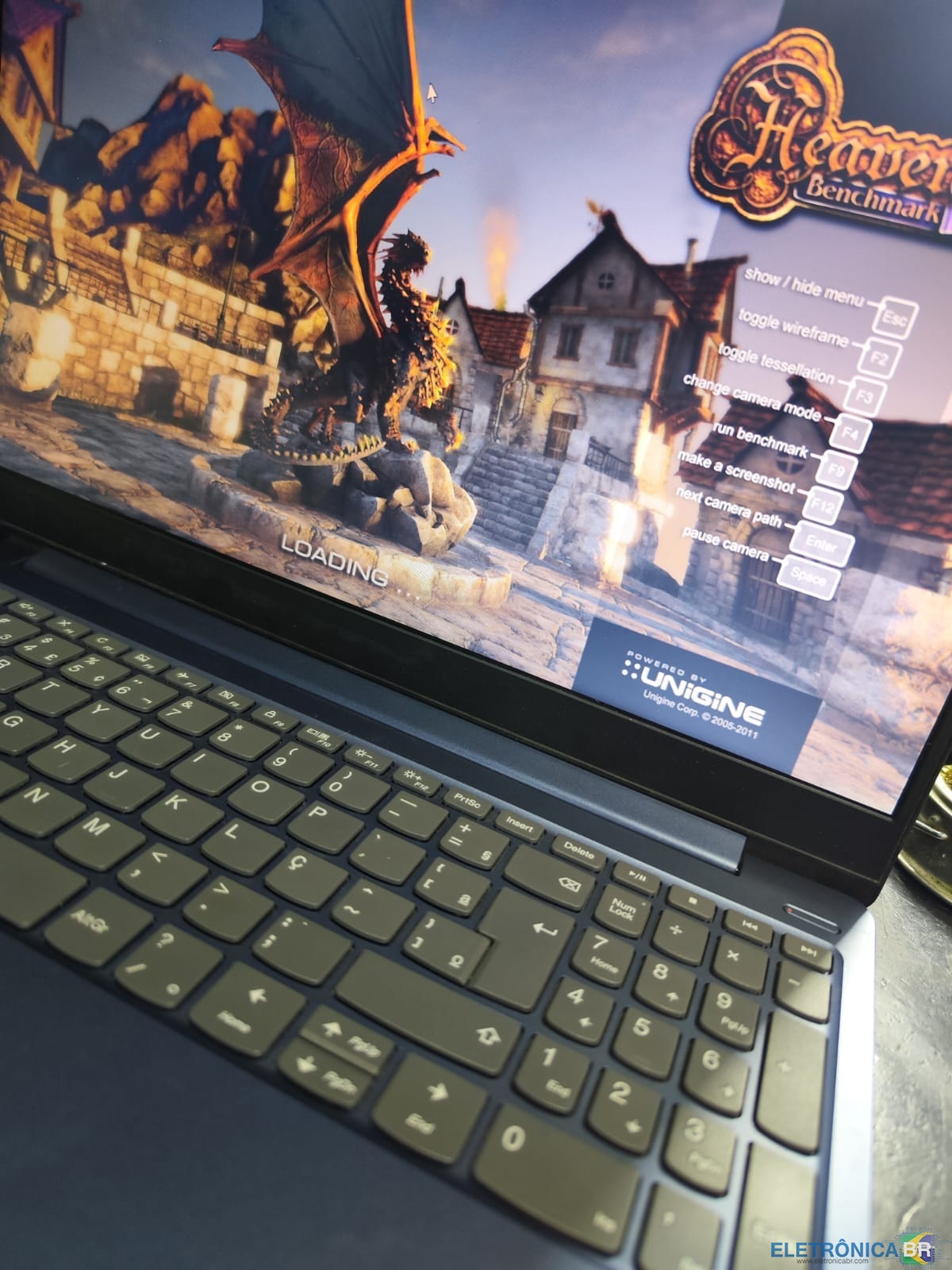

  6. Senhoras e senhores, bom dia! Estou com o equipamento supra citado no título em bancada. Vou relatar a sequência dos fatos, testes, o que eu já fiz e o que eu preciso... Chegou sem ligar, nada, mortinho da Silva... Desmontei todinho e liguei a placa na bancada, aí ela começou a ligar e não dar imagem. Já adianto que testes básicos, tais como, memória, tela, flat da tela, bateria da bios, regravar a bios, reflow, tudo já foi feito. Troquei a bateria da bios - liga sem dar imagem. Troquei memória - liga sem dar imagem. Fiz um reflow nos chips de processador e placa de vídeo... - arrancou para dar imagem, a tela ficou "preta, escureceu" mas na sequência já "clareou" novamente, ou seja, a máquina desligou o vídeo. Regravei a BIOS - arrancou para ligar, ligou, ficou com a tela toda pretinha e manteve-se ligada... ela estava iniciando mas a imagem não aparecia. Depois de toda essa SAGA eu consegui fazer ela dar vídeo, pois esse componente (que vou anexar a imagem) aparentemente está "quebrando"... SIM, quebrando no meio, o contato esta intermitente. E pq eu falo isso? Pq fiz a ressolda dele e ela deu vídeo, desconfiei dele pois, antigamente quando eu fiz a manutenção de umas máquinas do notebook modelo SFX65 esse mesmo componente, quando a máquina arrancava e ficava com a tela escura, era batata ser ele, então eu pegava uma sucata (tinha muita aqui pois arrumei centenas dessas máquinas, enfim...) tirava o bendito componente, e resolvido. Qual a minha dúvida depois dessa redação? Não consegui identificar exatamente quem é o componente e estou ressabiada de colocar qualquer um e estragar a placa que me deu a maior dor de cabeça pra fazer funcionar. Algum mestre JEDI pode me ajudar por favor? Em anexo, foto da placa com o componente que estou com receio de trocar por outro qualquer. Repito, a placa já está funcionando, mas estou com medo de colocar "qualquer um" e dar M... tem um monte idêntico (fisicamente falando) em sucatas, mas dei uma bugada nisso... Tentei anexar o esquema da placa e o boardview mas não foi permitido... para facilitar eu ia disponibilizar para os colegas me ajudarem a analisar quem é esse cara. PRECISO ter certeza de qual componente colocar, um equivalente ou se vou ter que ir atrás da sucata dessa placa para terminar o meu trabalho. Muito obrigada a TODOS!
