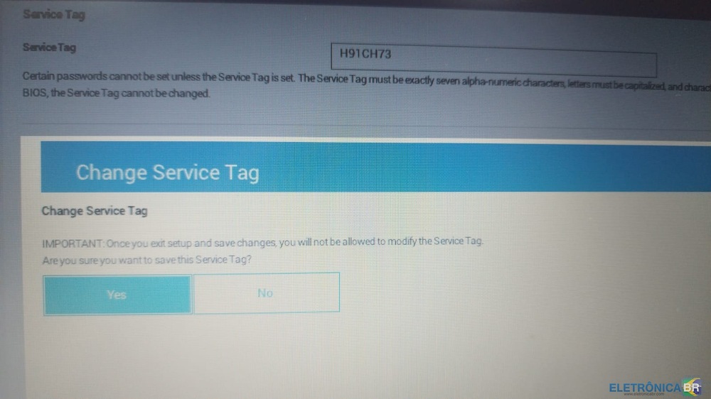

  3. realmente, fiz o mesmo processo, subiu o sistema, porem qualquer tecla que aperta ele apita heheheheh, entrei no site da dell e atualizei a bios por lá, a atualização deu certo, porem continua com erro se service tag, nao aceita e nao grava. Pequei uma outra maquina do mesmo modelo e I5 tbem, retirei a bios e regravei nesse com problema, sem sucesso mesmo com a bios top do outro. kkkkk nao sei mais o que fazer, vou orçar a placa pro cliente ultimo caso
  4. pensei no seguinte, em baixar o .exe da Dell com a service tag do equipamento e extrair o bin dela, alguem sabe como fzer isso
  5. bom dia, realizei o procedimento de gravação com as bios acima, comprei as epron novas zeradas pra realizar o procedimento, porem ainda continua com problemas, nao salva a Service Tag, tentei de varias formas, vou encaminhar um video de como esta o processo. 3410.mp4
  6. consegui fazer subir, mas fica piscando o led 3 ambar e 7 branco, que pode ser ?
  7. bom dia, entao quando pressionar ALT+F juntos ele entra na bios para alterar a Service tag, quando adiciona a Service Tag ele nao grava a informação, ja tentei outras services e mesma coisa, nao salva e fica apresentando erro, conforma a imagen inicial. Ja gravei regravei com varias bios e todas continua. obs: Tenho uma outra maquina igual do mesmo modelo que gravei a bios salvou a service tag, liga e desliga normal, porem quando fica 1 meia hora desligada e vai ligar some as informações da bios e service tag e apresenta o mesmo erro da imagem inicial, ja verifiquei a bateria de bios esta nova. em anexo esta passo a passo como fiz ( de 1 a 5)
  8. so aparece a imagem acima, f1 f2 ou f5 ja coloquei as informações de ST e Asset tag e nao muda nda
  9. @LEONTEC sim, por favor. estou querendo uma solução como resolver esse problema, o que devo fazer, como fazer etc... coloquei um pendrive de boot ele sobe o sistema normal, mas qualquer tecla que apertar faz o bip bem alto e se reiniciar aparece pra apertar Alt+f e fica como manufature active
