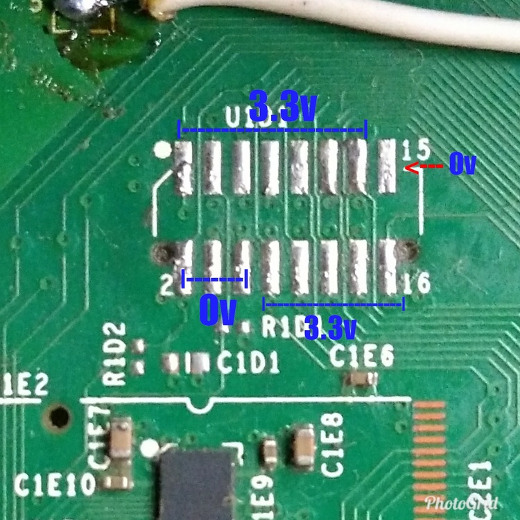

  1. Opa amigo obrigado vou verificar direitinho mas uma dúvida o pino 1 e sempre do lado esquerdo daquele chanfro que ele tem? Desculpa a noobice.
  2. Olá amigos bom dia estou com esta fonte de 500w seventeam com o ic4 carbonizado não tenho esquema elétrico alguém poderia me disponibilizar ou me dizer a referência deste ci por favor não encontrei em lugar algum. Obrigado 🙏
  3. @xbox1in points 1,3,5,7,9,11,13 we have 3.3v in point 15 we have 0v in points, 2,4,6 we have 0v in points: 8,10,12,14,16 we have 3.3v
  4. @xbox1 sorry friend confused I'm going to open a corona v2 and measure all the tensions and post the photos.
