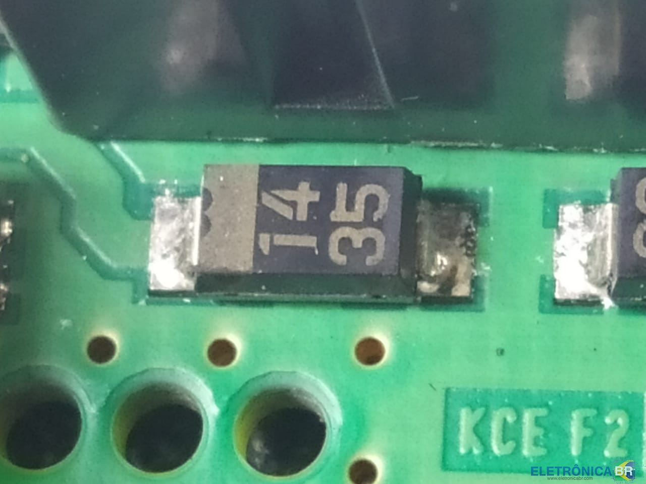

 resolvido Ajuda a identificar componente
BoxSport respondeu o tópico de BoxSport em Identificação e Equivalência de Componentes
os componentes inicialmente davam valores como que estavam ruins, mas no final medimos outra vez e parecia tudo OK. por isso montei tudo igual. não deixei nada alterado e o circuito esta a funcionar ok. São coisas que realmente nao entendo porque não funcionava antes e depois de tirar e tornar a montar no circuito os componentes, ficou a funcionar tudo outra X... sobre isso do " " se calhar foi error meu, mas eu pensava que contava tudo igual... Muito Obrigado- 15 respostas
Ola a todos. quero dizer-lhes que depois de analisar melhor, medir melhor, remover conectores e componentes do circuito e voltar a soldar no lugar, a placa ficou a trabalhar... honestamente não sei porque aconteceu isto. ja nao sei se foi problema mecanico ou realmente era problema electronico (possivelmente com as soldas), mas ontem montei tudo outra vez e testei no carro e ficou a funcionar... Quero agradecer de todos modos a todos pela ajuda com os vossos comentarios... Muito Obrigado e que DEUS vos Abençoe a Todos. Abraço- 15 respostas
@NinjaInfo Muito Obrigado pela informação. São 2 componentes destes que estão em curto. um amigo meu me confirmou fazendo teste directo na placa. a placa tem outro igual a estes que já tirei fora e vou tentar medir valores assim como voces sugerem para ver se descubro alguma coisa... Caso eu encontre algo ou consiga que funcione, eu aviso aqui...- 15 respostas

BoxSport postou um tópico em Identificação e Equivalência de Componentes
Ola a todos, sou novo no forum e os meus conhecimentos de electronica são minimos ou quase nenhuns. estou a tentar reparar uma placa de un circuito que controla um motor 12v para um modulo do trinco de direção de um carro e gostaria de sabar se me podem ajudar a identificar que componente é este e se é possivel saber os valores ou algum codigo para eu poder comprar novo e testar... eu penso que será algum tipo de diodo, mas honestamente nao sei. a placa tem 2 componentes destes estragados e tem um 3o que parece estar ok mas para poder tentar medir precisava da vossa ajuda a poder identificar... será que alguem me pode ajudar? Muito Obrigado.- 15 respostas
