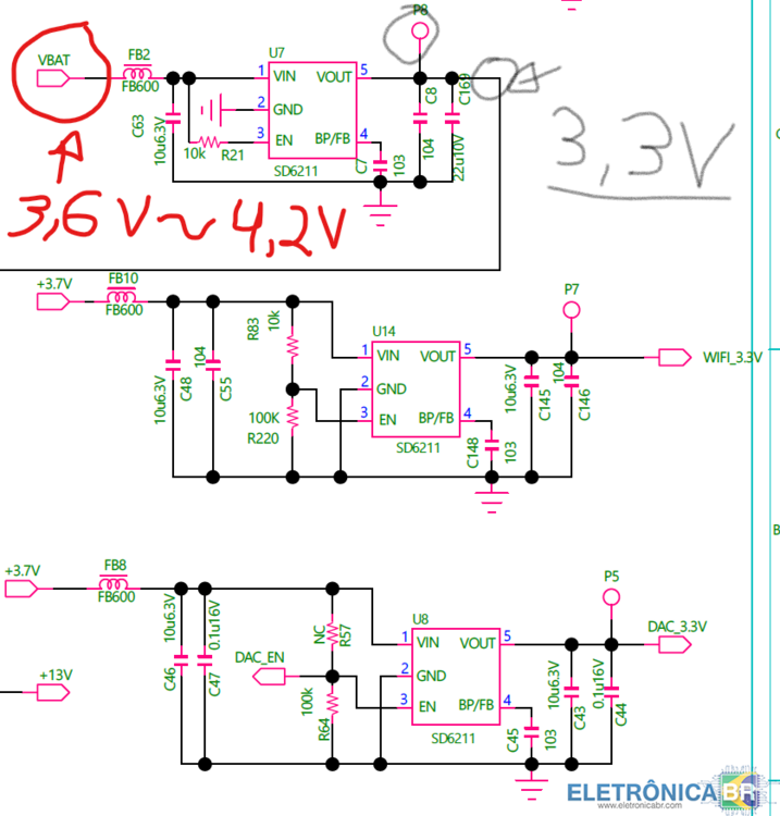

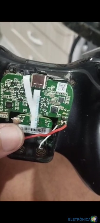

tem que ser especifico de low Current (baixa corrente, ou LDO ) tem em varias placas , os reguladores de 3,3V tipo 1117-3.3 ou 7833 e etc. nao funciona para baterias pois o limiar de queda de tensão é muito alta nesses reguladores (1,5V) que daria então a bateria de 3,7 - 1,5= 2,2V no final, n sendo suficiente para ligar seu circuito, se não achar pode colocar 2 diodos 1N4148 em serie da bateria para o positivo do circuito, cada diodo tem uma queda de tensão de 0,6V e como serão 2 fica 1,2. (Bateria carregada 4,2V - 1,2V dos diodos = 3,0V) (Bateria nominal 3,7- 1,2= 2,5V que é aceitável pela descarga das pilhas que podem ser ate 1,2V cada que daria 2,4V) Falo isso que esse controle o meu primeiro projeto foi com 2 diodos 1n4148 que ficou muito bom, mas quando a bateria descarregava depois dos 3,6V que ainda é utilizáveis a tensão caia e meu controle desligava, ai mudei pro outro que mostrei antes, com circuito de LDO low current que independente que chegue 4,2 a 3,5V da bateria sempre sai 3,3V assim tendo duração maior para as jogatinas ^^ no seu caso isso já deve bastar, a trena não deve consumir igual um controle de xbox360 então a duração da carga será boa
amigo. fiz projeto parecido para o controle de Xbox 360 aqui de casa usei uma caixa de carregamento de fone bluetooth JBL (trabalho na autorizada e joga muito fora as caixinhas) (para carregar a bateria com conector tipo C) Dai a bateria é 3,7V no nominal, mas quando carregada fica 4,2V e descarregada no máximo fica uns 3,6V. Usei um regulador de caixa JBL que a perda dele é bem baixa, 0,2V!! ele pega os 3.6~4,2V e regula para 3,3V e não vareia nada, é próprio para isso. Outra coisa, circuitos de duas pilhas AA podem sim trabalhar com 3,3V sem problemas, na verdade eles internamente ja tem circuitos de buck booster para aumentar a tenção das pilhas para mais controle xbox 360.mp4
