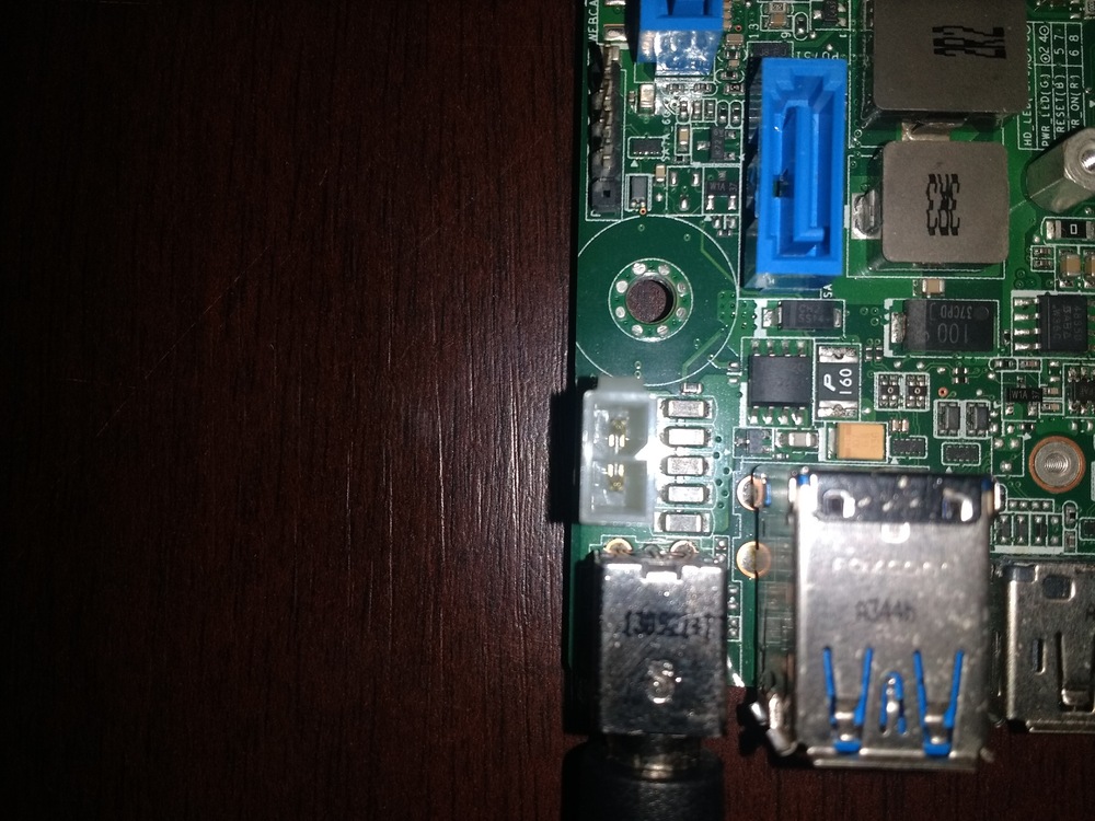

  4. Tenho uma fonte sim, Amanha cedo posto a foto da placa inteira. Eu tenho fonte de bancada sim, mas qual seria o meio mais eficiente pra eu ver o componente esquentando?
  5. Desculpe minha ignorância. Mas eu tentei ver pra trocar de título e não achei onde posso trocar o título . EDITADO: Consegui. Ahha
  6. Não, é uma placa mãe de Pc comum, mas ela é bem compacta. Se funciona como all-in-one não sei pois me foi vendida como desktop. Ela tem um i5 1155 e uma memória de 8 GB de memória de note DDR3. E como dito antes a entrada de 19v de notebook
  7. Esses 5 componentezinhos bem onde está o flash, pelo que sei eles tem polaridade. Mas dos dois lados de todos os 5 está vindo 19.6v que é exatamente o mesmo número que marca direto na fonte. Isso está errado não?
  8. Então, mas eu não achei o esquema elétrico dela em absolutamente nenhum site até agora. Aí eu tô meio perdido de onde eu tenho que começar
  9. Bom dia, tenho pouquíssima experiência com eletrônica(isso pra não dizer nada). Estou com uma placa-mãe Intel BQ77KB que é uma placa-mãe de computador meio notebook. Tanto que ela usa fonte de notebook( uma fonte dell de 19v). Ela queimou e entrou em curto porque coloquei 3 hds nela ao mesmo tempo, mas eu não sei como faço os testes para saber qual o componente que está em curto. Fiz o teste para saber se algum componente está esquentado mas não identifiquei nenhum. Podem me dar uma luz quanto a esse problemão que eu causei? Agradeço.
