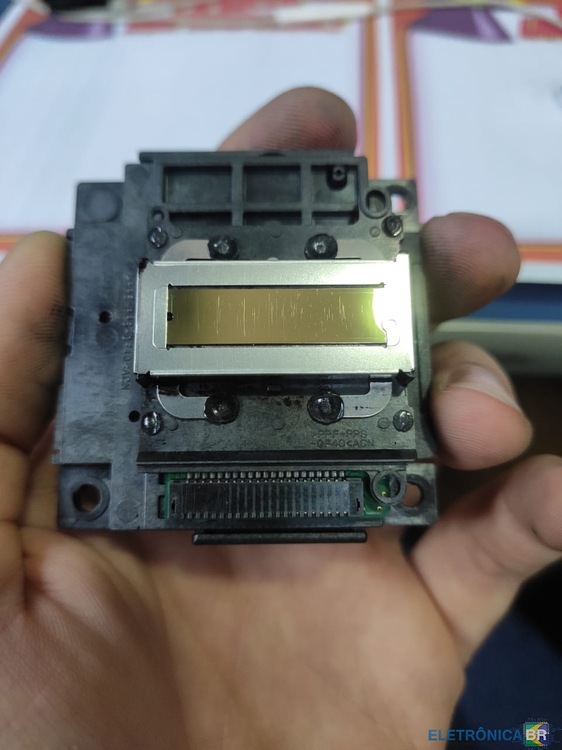

 devolvido Epson L455 - Impressora não liga
cesarallves postou um tópico em Impressoras e Copiadoras
Iniciou com defeito em impressão, terminei a limpeza e ela queimou, placa lógica em curto, localizei o componente Q5 (modelo C6144 SG 4G4) fritando.. Boa tarde a todos, realizei pela segunda vez uma limpeza na cabeça de impressão, retirei ar que poderia ter nos tubos de tinta, e nada do problema ser 100% sanado. Ocorre apenas com o Ciano, vou encaminhar imagens de testes feitos com a impressora e da analise de falha de impressão pra tentarmos chegar a um parecer deste problema, desde já agradeço a todos que puderem dar sua opinião. *OBS: a unica coisa que não foi feita ainda foi a troca da tinta, uso a mesma a mais de 1 ano. Comecei a ter problemas recentemente. Impressão qualidade NORMAL: Impressão qualidade ALTA: Teste de jatos: Cabeça de impressão: -
